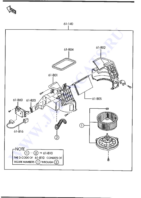

 Заголовок сообщения: Re: Проблемы в печке
СообщениеДобавлено: 14 окт 2008, 22:53
За бардачком такая большая квадратная черная хрень - это и есть печка! Вентилятор находиться внутри. Пологаю что надо минимум ящик пива, и хорошего рукастого товарища, стобы демонтировать сей агрегат.
ЗЫ: А что главное смонтировать его обратно, и чтоб все это потом работало :D
image.jpeg [ 75.24 KiB | Просмотров: 4921 ]
