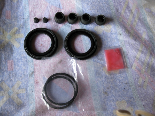

И так: смотрим, что нам досталось под видом ремкомплекта:
076.jpg [ 155.96 KiB | Просмотров: 18172 ]
Четыре пыльника на направляющие, два колпачка на жиклер, два сальника для тормозного цилиндра, два пыльника на него же, пакетик смазки для направляющих. Короче вся резина для двух передних суппортов.

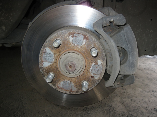

Снимаем колесо и обнаруживаем вот что:
064.jpg [ 122.84 KiB | Просмотров: 18118 ]

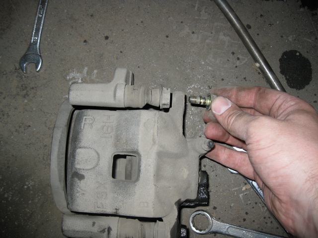

Собственно то за чем и лезли. Ключиком на 17 откручиваем верхний болт крепления суппорта:
068.jpg [ 116.99 KiB | Просмотров: 18102 ]

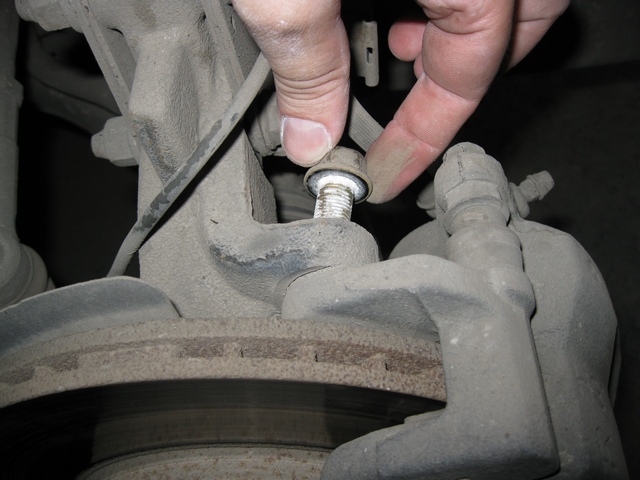

Затем нижний:
070.jpg [ 104.75 KiB | Просмотров: 18107 ]
К стати, если случилось горе и вы потеряли этот болтик (как я однажды) не беда, вместо него идеально подходит болт крепления маховика коленвала от двенашки (вроде не соврал), правда он уже на 19.

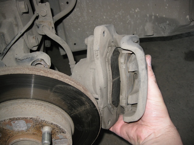

Открутив болтики, снимаем суппорт, теперь он держится тока на тормозном шланге:
071.jpg [ 124.64 KiB | Просмотров: 18007 ]

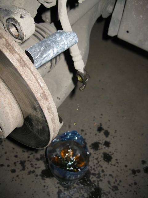

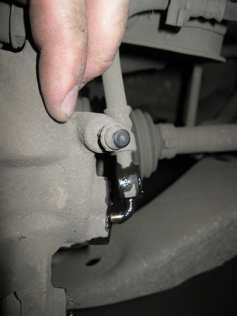

Без зазрения совести откручиваем болт крепления тормозного шланга:
077.jpg [ 146.98 KiB | Просмотров: 17972 ]
тормозная жидкость начинает вытекать из системы, поскольку планируется её полная замена, то не жалко, пусть течет.

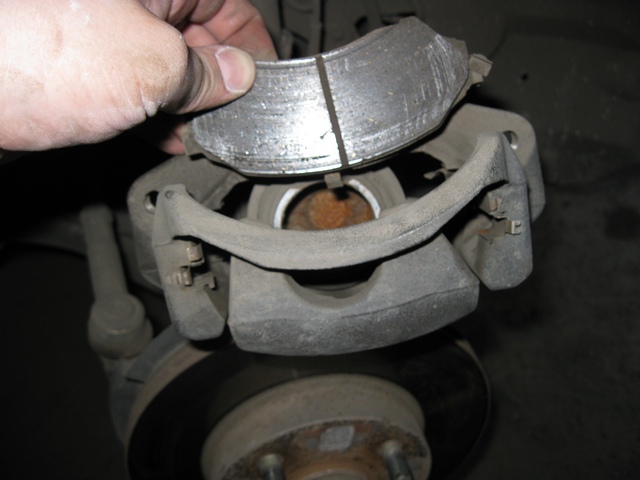

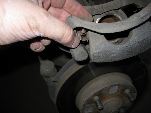

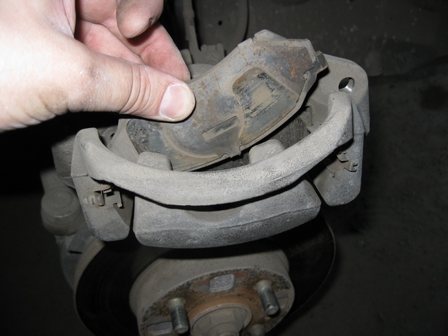

Вынимаем тормозные колодки:
072.jpg [ 104.97 KiB | Просмотров: 17794 ]
073.jpg [ 92.25 KiB | Просмотров: 17931 ]
Затем вынимаем пластины котрые подпружинивают колодку и скрипят при её истирании:
074.jpg [ 96.56 KiB | Просмотров: 17840 ]

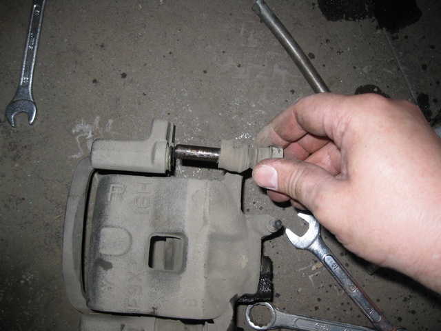

Выкручиваем болты крепления направляющих:
083.jpg [ 135.38 KiB | Просмотров: 17819 ]
Вынимаем сами напрвляющие, поскольку пыльники у меня были целые, то направляющие оказались в хорошей форме, без следов коррозии и в смазке, правда последняя представляла из себя довольно жалкое зрелище.
084.jpg [ 132.04 KiB | Просмотров: 17857 ]

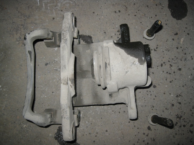

Итак суппорт разобран:
085.jpg [ 133.23 KiB | Просмотров: 17780 ]

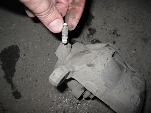

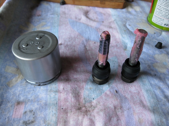

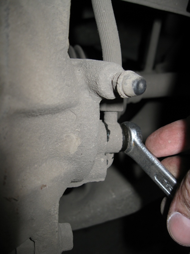

Выкручиваем штуцер через который прокачивается система:
087.jpg [ 125.28 KiB | Просмотров: 17752 ]

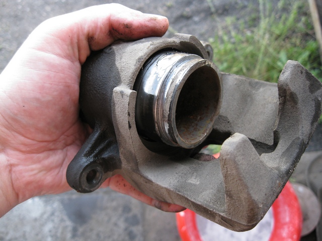

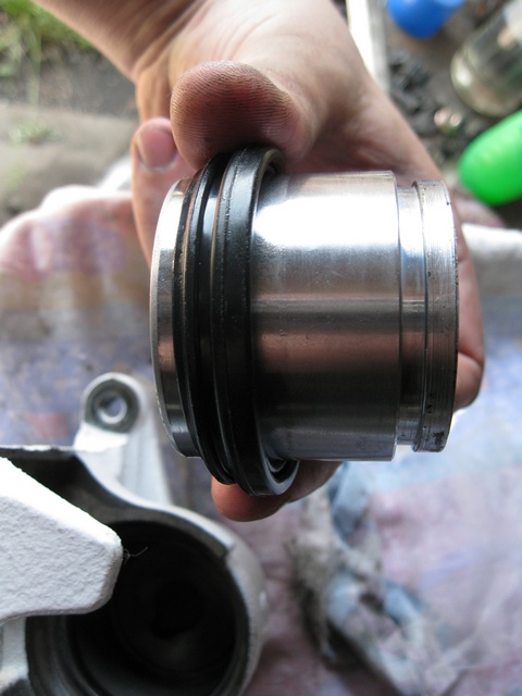

Снимаем пыльник с тормозного цилиндра:
088.jpg [ 125.4 KiB | Просмотров: 17792 ]

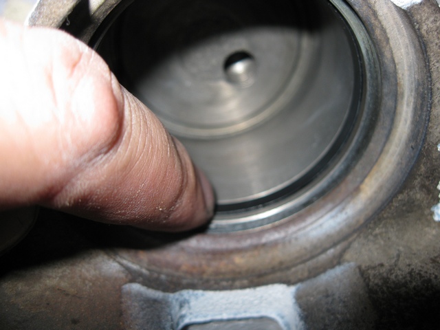

Вставляем какой-нибудь узкий длинный предмет в отверстие для подачи тормозной жидкости и аккуратно выбиваем цилиндр наружу. Инструкция для эксплуатации авто предлагает использовать сжатый воздух, но чего нет, того - нет. Отвертка рулит.

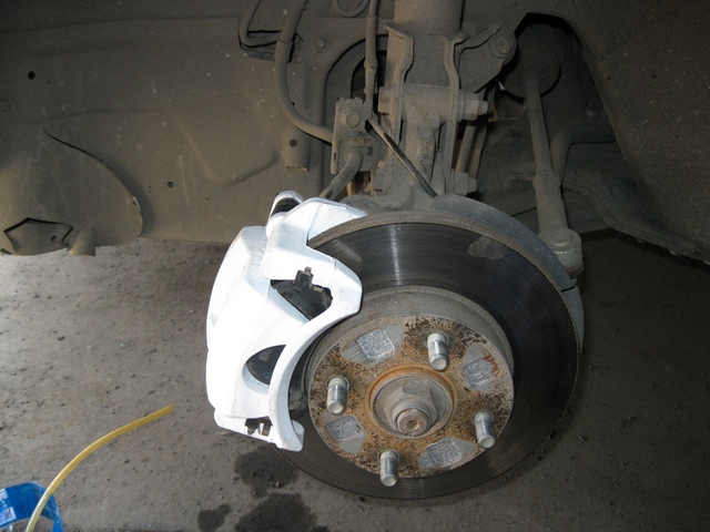

Превращаем суппорта в "пацанские".
Две железяки которые получаем в итоге (см выше) тщательно моем, очищаем от грязи. Я в довершении еще обработал их стальной щеткой, чтоб блестели как у кота сами знаете что. Обезжириваем, красим из баллончика следуя инструкции на нем. Сушим и в принципе, все готово. Правда на баллончике написано, что для полного высыхания краски требуется нагрев детали в течении НЕКОТОРОГО времени, то есть как хотите так и выпендривайтесь. Перестало прилипать - начинаем сборку.

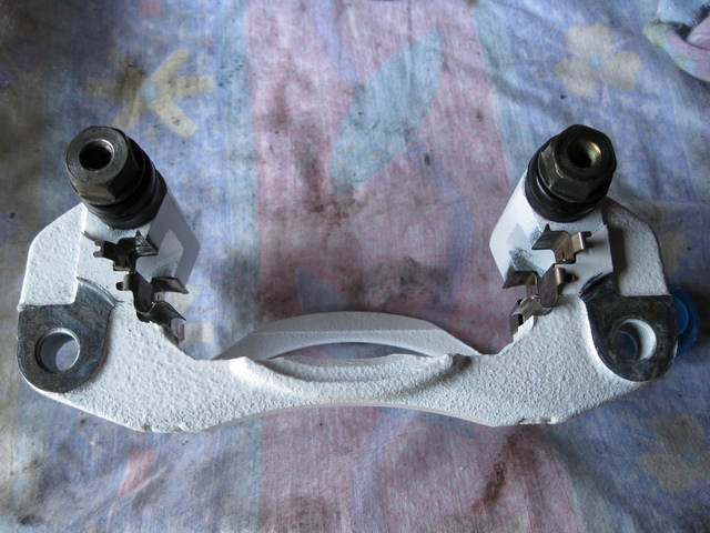

Надеваем пыльники на направляющие, наносим на них смазку, прилагаемую в ремкомплекте, её хватает за глаза не все четыре направляющих
089.jpg [ 137.68 KiB | Просмотров: 17882 ]
Устанавливаем направляющие, пластины
090.jpg [ 147.2 KiB | Просмотров: 17687 ]

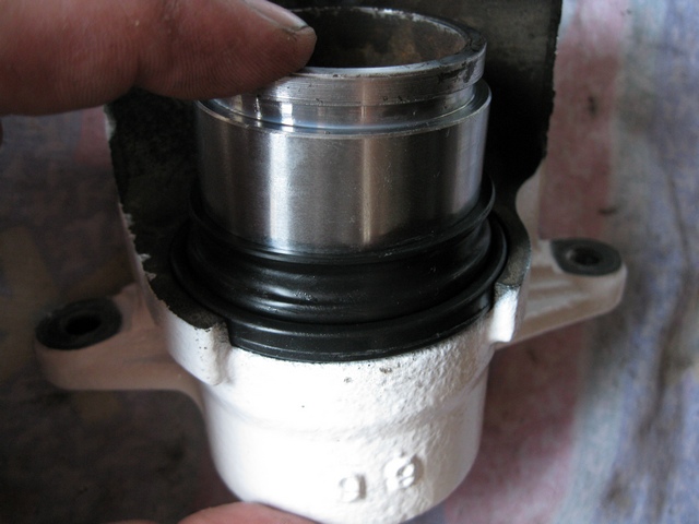

В паз аккуратно устанавливаем сальник тормозного цилиндра
091.jpg [ 98.21 KiB | Просмотров: 17673 ]
Надеваем пыльник на тормозной цилиндр, сам цилиндр смазываем тормозной жидкостью для упрощения установки. Пыльник сдвигаем к концу цилиндра, потому как его сначала надо установить в суппорт
092.jpg [ 100.89 KiB | Просмотров: 17664 ]
Аккуратно устанавливаем пыльник в пазы на суппорте
093.jpg [ 97.02 KiB | Просмотров: 17781 ]
Затем сам цилиндр погружаем в предназначенное ему место, другая часть пыльника сама встанет в паз на цилиндре, может её надо только немного поправить. Все собираем обратно, скручиваем и устанавливаем суппорт на место. Получаем то что хотели:
094.jpg [ 119.04 KiB | Просмотров: 17723 ]

Надо было еще Brembo нафигачить через трафарет. Вообще-бы все поцики с района слюнями захлебнулись :D
ПС: Давай фотку с одетым колесом!
 Заголовок сообщения: Re: Перебираем суппорта и доделываем их до "пацанских"
СообщениеДобавлено: 22 июн 2010, 12:36
C одетым колесом не все так круто :D

Юра, молодчик! Ещё бы привалочную поверхность ступицы почистить, а если ещё и покрасить...
СообщениеДобавлено: 23 июн 2010, 23:03
Да ее вообще практически не видать :-)
