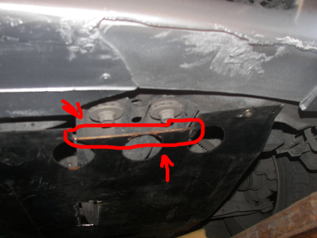

Все кто интересуется по поводу защиты от ВАЗ-2110 на мазду фамилию-подходит идеально!
проверено на своей машине))))
Комментарий к файлу: Вырезал болгаркой, т.к. упиралась крепление двигателя
000_100.jpg [ 86.51 KiB | Просмотров: 12121 ]

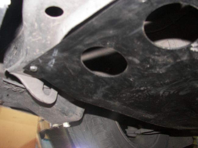

Откуда: г.Гурьевск
000_1003.jpg [ 64.84 KiB | Просмотров: 11997 ]

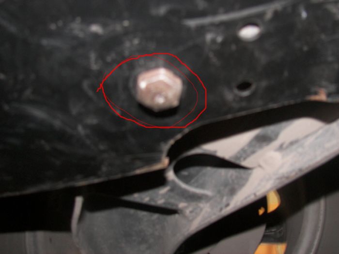

Откуда: г.Гурьевск
просверлено под болт М-12 с мелкой резьбой
000_1005.jpg [ 34.89 KiB | Просмотров: 12027 ]

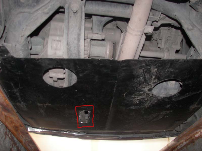

Откуда: г.Гурьевск
000_1008.jpg [ 35.96 KiB | Просмотров: 11968 ]

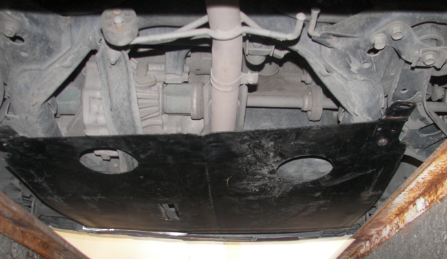

Откуда: г.Гурьевск
вырезаем болгаркой
000_1010.jpg [ 244.46 KiB | Просмотров: 11951 ]

Откуда: г.Гурьевск
удобно менять масло и менять масленый фильтр не снимая защиту
000_1012.jpg [ 221.72 KiB | Просмотров: 12101 ]
