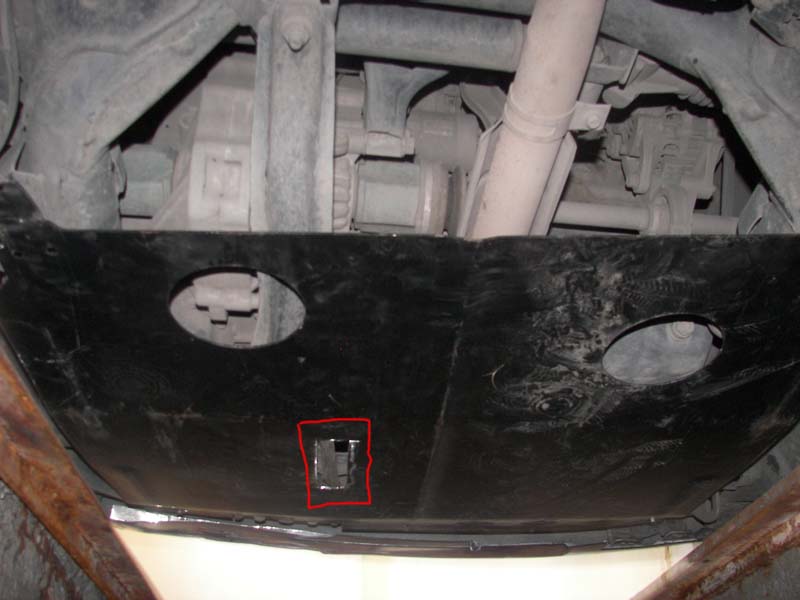

Анатолий
Заголовок сообщения: Re: железная защита Добавлено: 19 июн 2010, 01:01 |
Зарегистрирован: 13 янв 2010, 20:59 Сообщения: 80 Откуда: г.Гурьевск
Все кто интересуется по поводу защиты от ВАЗ-2110 на мазду фамилию-подходит идеально! проверено на своей машине))))
| Вложения: |
Комментарий к файлу: Вырезал болгаркой, т.к. упиралась крепление двигателя
000_100.jpg [ 86.51 KiB | Просмотров: 12129 ]
_________________ мазда-фамилия 2003-продано Мазда-6.МКПП,2лит.-2004г

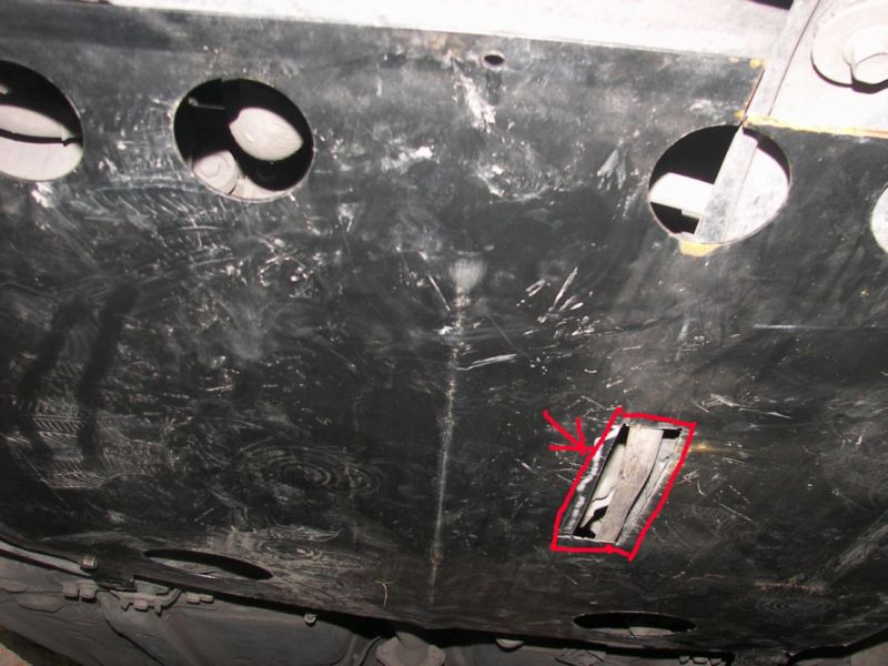

Анатолий
Заголовок сообщения: Re: железная защита Добавлено: 19 июн 2010, 01:08 |
| Вложения: |
000_1003.jpg [ 64.84 KiB | Просмотров: 12006 ]

Анатолий
Заголовок сообщения: Re: железная защита Добавлено: 19 июн 2010, 01:10 |
просверлено под болт М-12 с мелкой резьбой
| Вложения: |
000_1005.jpg [ 34.89 KiB | Просмотров: 12036 ]
