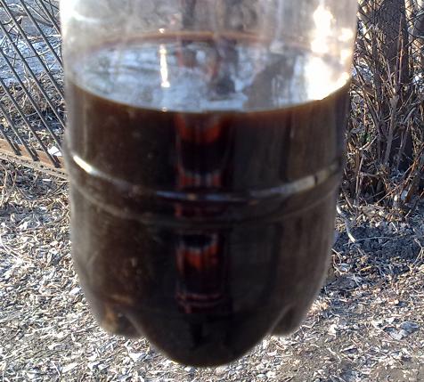

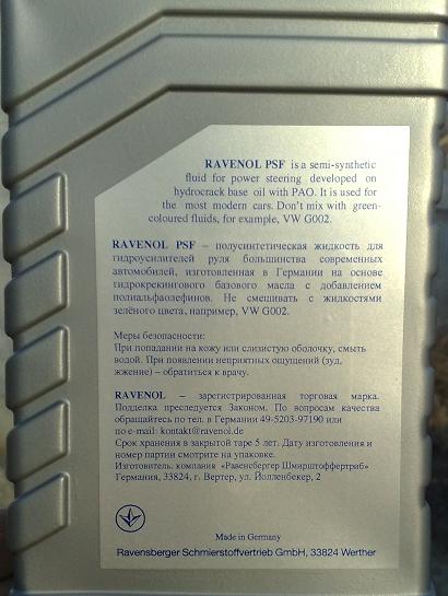

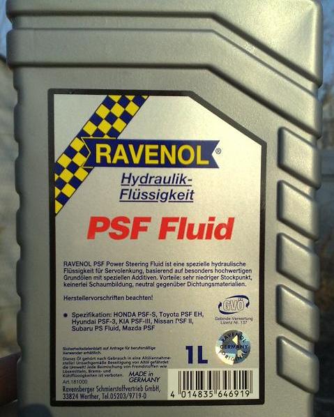

Во сколько слилось, и вот что залил. http://www.ravenol.ru/product.aspx?art=6469 Примерно 800мл заменилось. (откачал из бачка, отсоединил шланг обратки, сначало при неработающем, потом с заведеным двс руль крутил)
