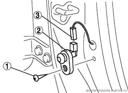

Однако гугл говорит об обратном.....
1243.jpg [ 23.91 KiB | Просмотров: 9194 ]

На трешке и акселе концевик в замок двери встроен. Как вариант посмотреть в моторном блоке предохранитель F31
Mazda 3 1.6MT
