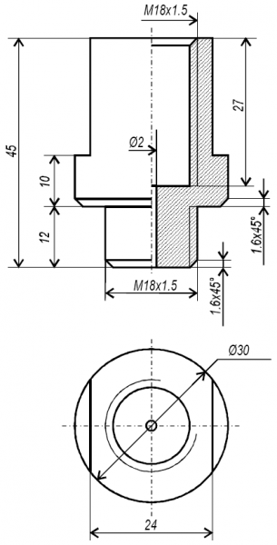

Я у себя выбивал первую банку, и ставил проставку под второй кислородник.Бубнела , но ездить можно.Отверстие со временем рассверлил до 3.5мм. Меньше жрать стала.
.png
.png [ 116.19 KiB | Просмотров: 6392 ]
