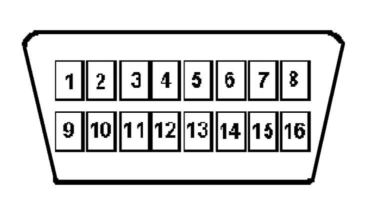

спасибо, ну это 17-ти пиновый разъем. у меня другой.
fo5-2-31.jpg [ 19.77 KiB | Просмотров: 26095 ]
MAZDA DEMIO 2003г.в. 1500см3, МКПП, MAZDAЛЁТ
 Заголовок сообщения: Re: самодиагностика
СообщениеДобавлено: 31 окт 2011, 17:38
не 17 а 16...
это разъем OBD-II только вот как с него диагностировать не знаю...
