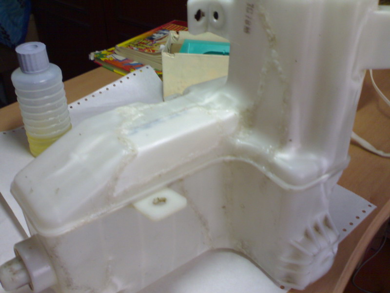

вот так выглядит прапаяный бачок
31012009379_resize.jpg [ 79.55 KiB | Просмотров: 10342 ]

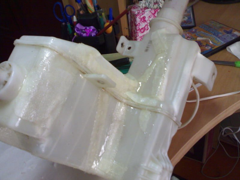

вот так проклеенный
31012009381_resize.jpg [ 97.05 KiB | Просмотров: 10358 ]

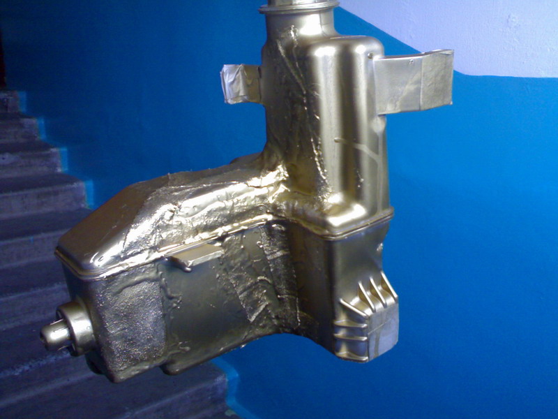

и вот что в итоге получилось
01022009385_resize.jpg [ 110.11 KiB | Просмотров: 10332 ]
