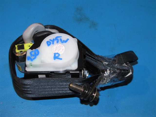

300012194_1.jpg [ 40.33 KiB | Просмотров: 7137 ]
