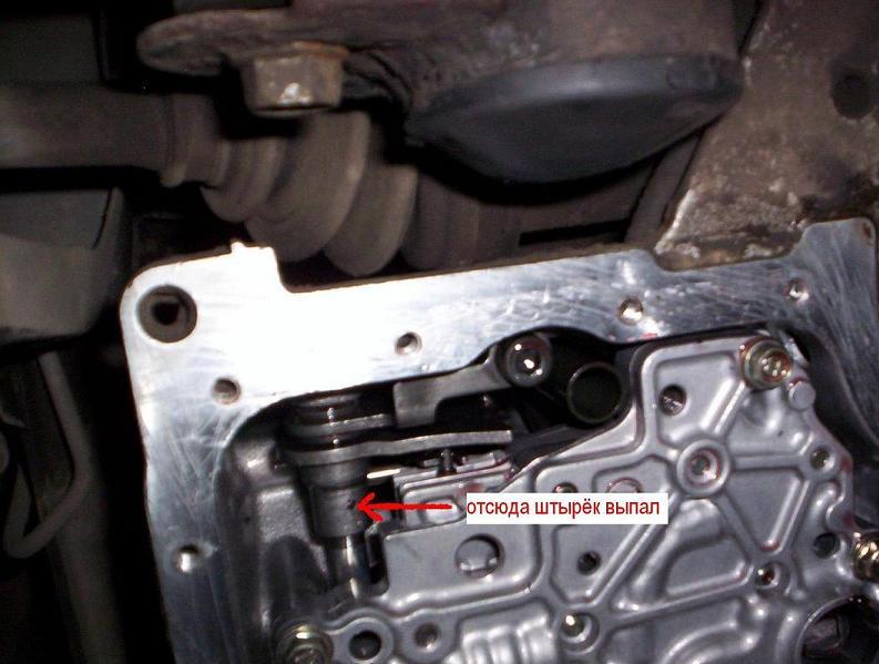

сегодня у соседа пропали все передачи на акпп,и даже парковка не работает (кто чё посоветует) FAMILIA BG5W 1999г.в

Проверить не слетел ли тросик с коробки или селектора

не с тросом всё ок. на щитке приборов передачи работают(меняются)

у знакомого (тойота спритер) была похожая ситуация. Остановился, потом трогаться начал и в этот момент, что то щелкнуло и машина перестала ехать (за положение парковки правдо незнаю). Как потом выяснилось, обломилась толи какая то шпилька, то ли стопор на приводе где то (а он с перепуга взял и контрактную коробку купил), а ремонт обошелся в 2500 рупей. Посмотри мож у вас тож че обламилось?

Коробка вообще умирает долго и мучительно, а вот так чтобы сразу... На панели приборов указывается в каком положении селектор, а вот коробка может быть в каком угодно. Есть смысл глянуть исполнитель на самой коробке, но насколько знаю он ремонту не подлежит. А вообще лучше - сервис, а то сильно много неизвестных.

покатались мы по СТОшкам. говорят поддон снимать надо типа там какойто стопор есть на оси рычага и мог слететь(от износа) щас разбирать будем сами

всё.победили. Там штырёк стопорный на 2 части разволился и выпал
