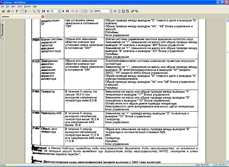

как то так....
р 1523.jpg [ 164.34 KiB | Просмотров: 17043 ]

Спасибо за фото (код ошибки). Вот только новый клапан (ВАЗ) поставил, а все осталось по прежнему. Я правда не догадался проверить напряжение на клапан. Если обрыв то где он может быть, я под капотом перед поломкой не лазил???
