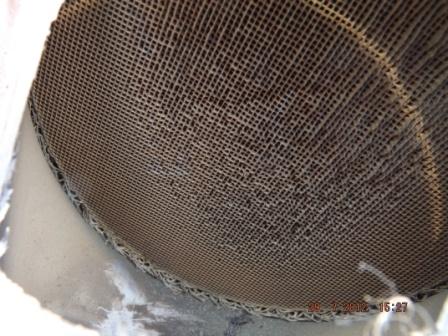

Зачем кат выбивать? гремит ,нет тяги
Комментарий к файлу: Это мой кат,просвечивался насквозь.
DSCF1338.JPG [ 62.27 KiB | Просмотров: 12868 ]

Гремит и тяга плохая. Иногда как подергивактс на малых оборотах.
