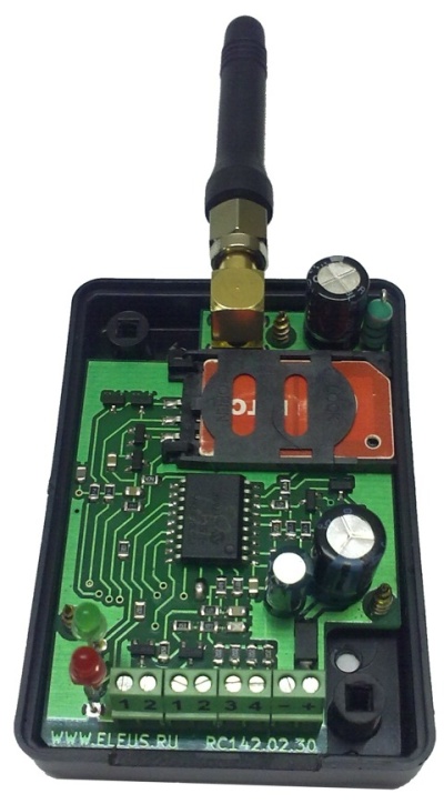

Есть сумасшедшие, кто делал запуск двигателя по телефону? :)
В Новосибирске продается GSM-выключатель (цена 2600р), который по звонку с определенного номера замыкает определенные цепи.
Это может быть реле на запуск стартера. Может замыкать кнопочку на пульте сигналки. При удачном запуске устройство делает обратный звонок на номер с которого я звонил.

А че там делать то, делаем отвод от вибромотора и цепляем на него релюху, лучше герконовую или чтонибудь типа советской РЕС-10. Релюху можно подключить чтобы на самоподпитку вставала, а к релюхе уже цепляй все что пожелаешь:) хоть мешок тратила :)
Там элементарно все, а еще будет прикол если ктонибудь номером ошибется или смска придет что деньги на счете кончились или спам какой, а машина при этом на скорости стоять будет :)
В качестве автозапуска я бы такое на машину точно ставить не стал, можно в качестве дополнительной блокировки разрыв цепи бензонасоса. На случай угона звонишь и тачка глохнет. Но прикол с смской или ошибочным номером остается :) да и любые подготовленые угоньщики таскают с собой жсм глушилку
