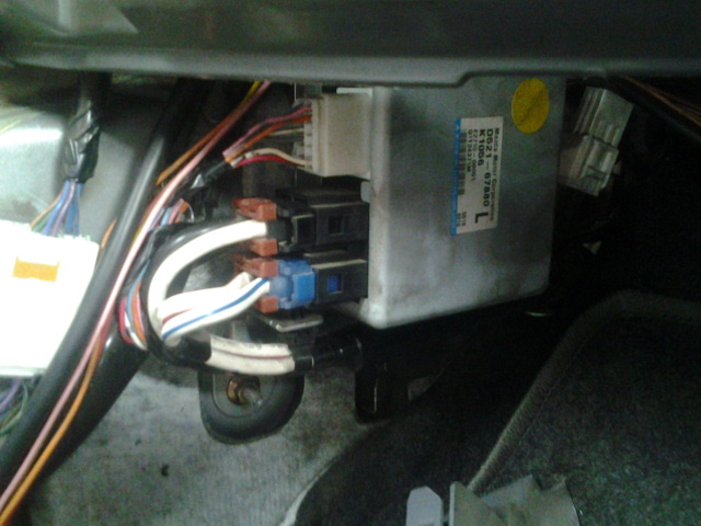

Сделай фотку где стоит салонный фильтр,что там есть :блок предохранителей ,какие-нибудь разьёмы.

Вот фото, после снятия бардачка и пластмасок, фото не удачное конечно, но зато на фото видно где щелчек происходит, вот в этой коробочке слева внизу, куда два силовика подходят и мелкий штуцер, выдергивал я их и обратно вставлял, после чего завел, вроди работает, но блин через минут 10 езды опять там щелчек и не работает, но прогресс есть т.к. до этого либо сразу вырубался, либо минуты через 2 максимум, ща буду чистить там все контакты мож поможет, хотя они там вроди все в идеале.
20140328_123233.jpg [ 140.48 KiB | Просмотров: 12335 ]

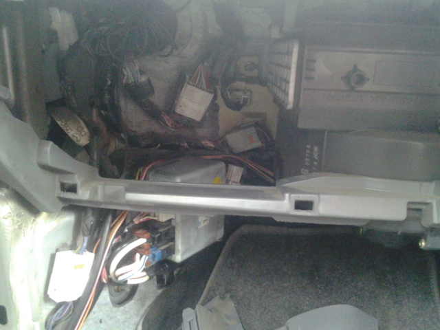

Вот фото щелкунчика :)
20140328_123242.jpg [ 143.6 KiB | Просмотров: 12278 ]

Коробушку вскрой ,осмотри на предмет холодных паек на разъёмах. или шевели разъёмы по очереди -может отключится.

Лвскрыть не получается, попробую снять, кстати заметил, что когда стоишь, завел, и он выключается при каком нибудь повороте руля, либо переключение коробки, либо музыку включаешь и.тп. но не всегда((((( блин я в недоумении что делать, а коробочку эту что то не хочется новую брать, я так пологаю она какая то важная и дорогая небось(
