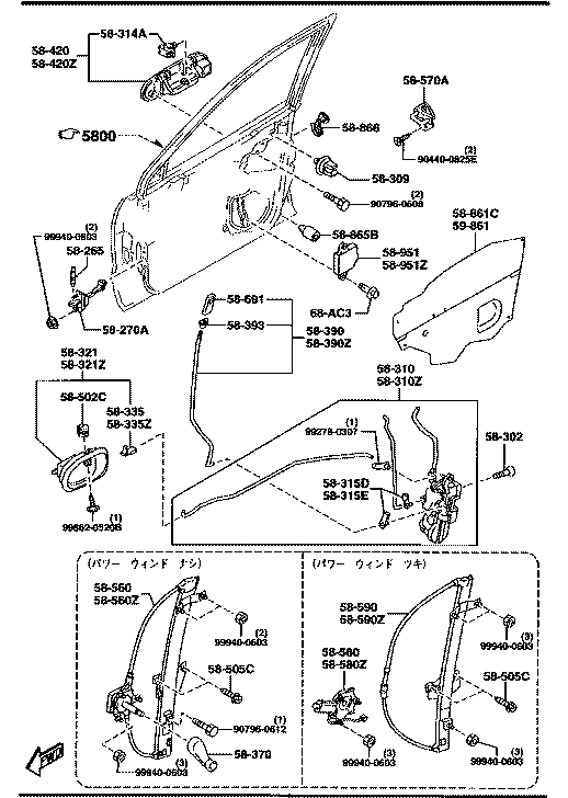

СообщениеДобавлено: 18 ноя 2008, 23:59
Ander писал(а):
Вообще на водительской двери эл.привода как раз и нет. Его туда ставят сами, начиная с 80 рублей, подходит все нормально. А если с ключа заедает, то это только чистка, смазка личинки, тяги. Не помню есть ли там регулировка тяги, но по логике вещей должна быть.
:shock: А как она тогда закрывется если его нет????
 Заголовок сообщения: Re: Сломался центр. замок!
СообщениеДобавлено: 19 ноя 2008, 00:08
И впрямь не видно! А как быть?
kad66vcudd.gif [ 15.81 KiB | Просмотров: 5115 ]

СообщениеДобавлено: 19 ноя 2008, 09:35
Зарегистрирован: 06 авг 2008, 10:08
Сообщения: 768
Ну если не хочешь сам мучатся съезди в сервис за 300 р поставят.
А если хочешь покупаешь элетро-привод в магазине и фантазируешь :)
Я его смог поставить даже на москвич 412 :) так что не думаю что будут проблемы в фамильке, длинна тяги там регулируется...
