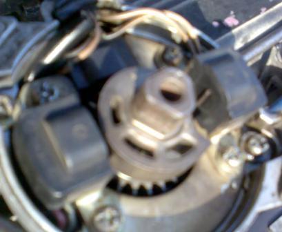

Вычислил проблему. В трамблере 3 индуктивных датчика. Один накрылся. Когда он холодный показывает сопротивление обмотки. При нагреве обрыв, датчик не работает, искры нет. Остывает и опять есть контакт. Не могу такой датчик найти, можно подобный внедрить. Мож кто где такие или похожие встречал?

Проблематично будет, либо искать трамблер целиком либо ездить по разборам и сравнивать датчик хола какой подойдет.

Трамблер в сборе найден в Новосибирске (хвала интернету), приобретен (1000руб.), установлен. Машинка шепчет, продолжает радовать расходом ГСМ :) . Тему можно закрыть.
