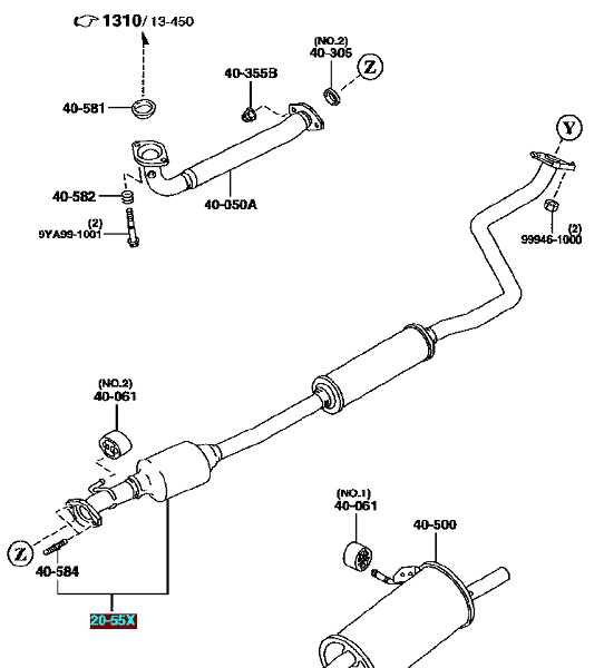

После замены катализатора на пламягаситель выяснилось, что мастера сломали прокладку между выпускным коллектором и приемной трубой (40-581 на рисунке, в оригинале стоит 1200 рублей, дублей нет, весьма сложной формы). В салон тянет выхлопом, не айс. В попытке раскрутить сочленение, сломали болт 9YA99-1001 (заказал, уже едет, вроде. Пока на одном держится).
Может кто сталкивался? Чем можно ее заменить? Механик предлагает при отсутствии прокладки уплотнить ее герметиком на медной основе...

А если по разборам пошукать , продают-же полностью выхлопную систему.

Вот еслив бы на фотку глянуть, можно ченить придуматью. Ох незнаю чем то она похожа на Волговскую :? . А если асбест шнуровой намотать и затянуть или там не получится???

У меня была подобная проблема, при вьезже в гараж зацепил трубой и сломал один болт и прокладку. Болт поменял на первый попавшийся похожей длинны + 2 шайбы, поскока он был тоньше. Прокладка была свиду целая. Но звук не исчез. Отогнал машину на станцию. Они где-то нашли похожую за 300р.
ИМНО: Надо снемать и подберать ;)

Шнуровой асбест? Хм, только если подложить между трубами. Посмотрим.
Лекс, а тебе подобрали от отечественного автопрома?

Да искал я, тухлый номер, пусто.

Если честно, меня это в то время мало интересовало.
Судя по цене - врядли

читал давно на М-Ф. что подходит волговская. От какой модели волги не знаю.
Интересно, ты болты все заказываешь? И гайки? Или жжешь???
Леха правильно говорит - в таких мелочах русавтопром рулит.
ИМХО. Гриша, продай ты уже эту машину. Дальше будет еще больше. Это только кажется что ты уже все на ней сделал.

Андрюх, я думал дофига над продажей тачки, думал) Но что-то не знаю, не знаю, это сколько геморроя-потом новую искать, опять вкладывать в нее, решил пока так оставить) Ну а с другой стороны, может ты и прав, сложный вопрос :lol:
Вот бы узнать, от какой волги подходит) Там 2 болта надо, только их, походу, не найти сейчас. Экзист заказ не проводит уже несколько дней.

А что за болты? Особенные какие-то чтоли? Опиши характеристики, мож у меня на заводе найдется что-то подобное.
