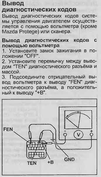

Как светодиодом?схему собрать не проблема.
Mazda familia 1999г. ZL-DE 110л.с. АКПП
 Заголовок сообщения: Re: диагностика двигла
СообщениеДобавлено: 17 авг 2010, 13:17
Какую схему?
К светодиоду припаиваются/прикручиваются два проводка. И тыкаются в разъем самодиагностики. Диод мигает при наличии ошибок, и выдает коды неисправностей.
СообщениеДобавлено: 17 авг 2010, 16:37
Сообщения: 825

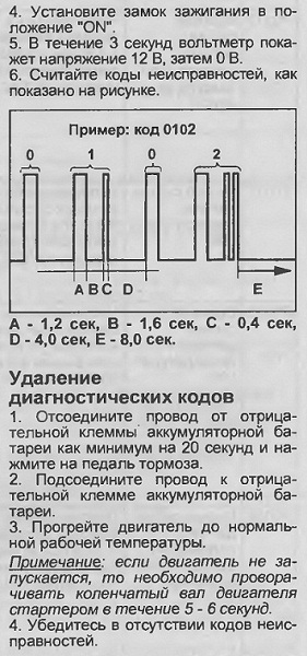

Вот выдержка из камасутры.
Только вместо вольтметра подоткни светодиод на 12 вольт, или обычный через резистор 1 кОм. Главное полярность не попутай.
Дерзай:) Сам делал, ни чего сложного.
01.jpg [ 95.6 KiB | Просмотров: 10174 ]
02.jpg [ 87.69 KiB | Просмотров: 10169 ]
My name is Evgeny

И че диод будет моргать или что?И как узнать какой код ошибки он выдает?
СообщениеДобавлено: 18 авг 2010, 10:28
Там же нарисовано, по сочетанию коротких и длинных морганий. Определяется каждая цифра в коде неисправности.
