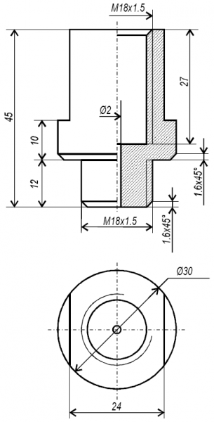

Я у себя выбивал первую банку, и ставил проставку под второй кислородник.Бубнела , но ездить можно.Отверстие со временем рассверлил до 3.5мм. Меньше жрать стала.
.png
.png [ 116.19 KiB | Просмотров: 6382 ]

А если одна лямбда?
 Заголовок сообщения: Re: Катализатор
СообщениеДобавлено: 10 июл 2015, 22:22
У меня 3 года была ,2 кислородника было.
