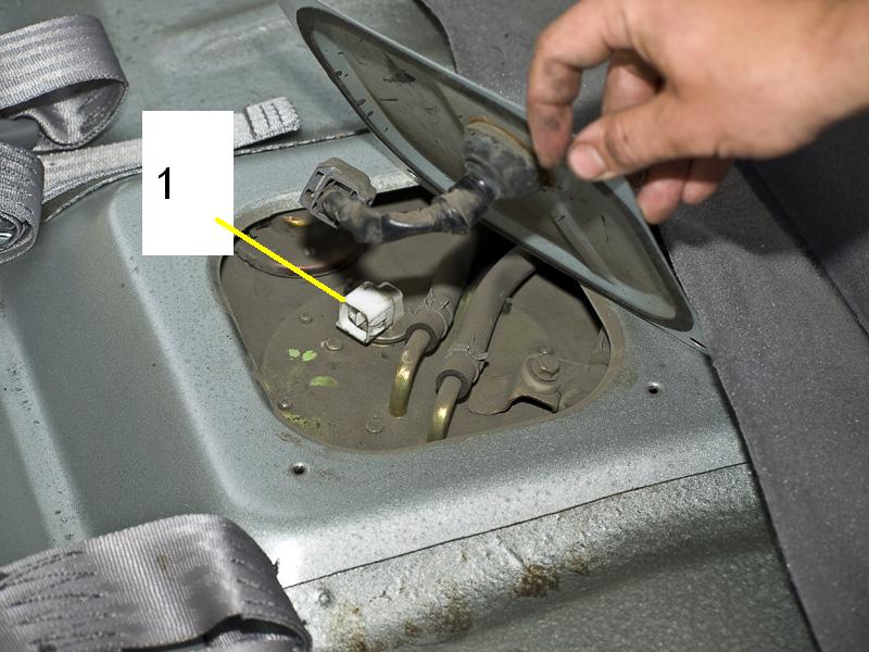

И так начало. Так как на наших демио нет придохранителя на отключения бензонасоса решили пойти по пути наименьшего сопротивления. Подымаем заднее сидение ,убираем ковер ВУАЛЯ нашему взору открывается лючек бензобака. Крестовой отверткой откручиваем 4 самореза и разъединяем соединение (мама папа)-цифра один

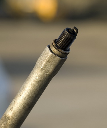

затем выкручиваем старые свечи

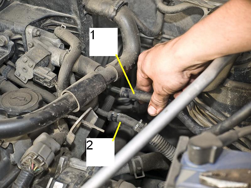

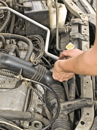

Снимаем шланги с подачи (1) и обратки (2) окуратно потомучто и там и там имеется наличие бензина

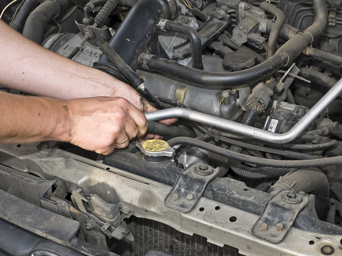

ставим свечки которые привезли специально для промывки(любые старые свечки от вашего авто)

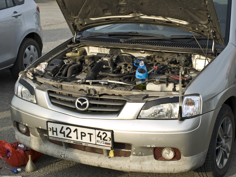

подключаем аппарат заводим авто и гоняем на холостых оборотах 15 минут

после плавной работы выключаем зажигание и даем настоятся жижи находящейся внутри цилиндров минут 10-15. После чего заводим автомобиль и даем ему ("сходить в туалет" ето мягко сказано) Подымая обороты от 1000 до 4000 тыс/об/мин пока жидкость в аппарате не закончится.Вырабатываем всю жижу в системе , авто глохнет и начинаем к разбору полетов.
Для начала я выкрутил свечки вид у них был не очень.(ето говорит о том что все прошло хорошо)
