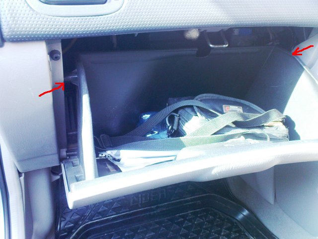

после очередного вопроса в форуме...
решил заглянуть и заодно сфотать (лучше бы не смотрел раз в год его надо менять! :) а возможно что и чаще на наших пыльных дорогах.. )
итак снимаем бардачек
нажимаем внутрь по стрелочкам
а потом аккуратно снимаем с нижних креплений
1.jpg [ 58.17 KiB | Просмотров: 15503 ]

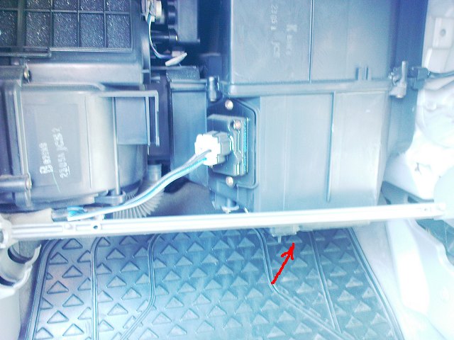

по стрелке заглянуть снизу
2.jpg [ 65.27 KiB | Просмотров: 15515 ]

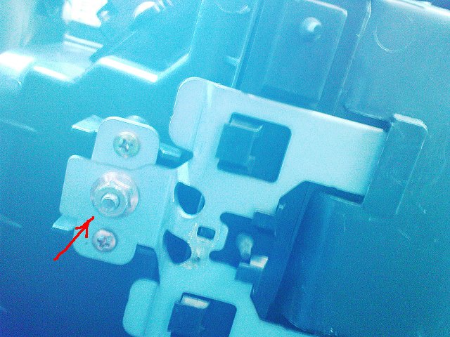

заглянули и увидели вот такую картину (если он у вас есть)
3.jpg [ 82.63 KiB | Просмотров: 15467 ]

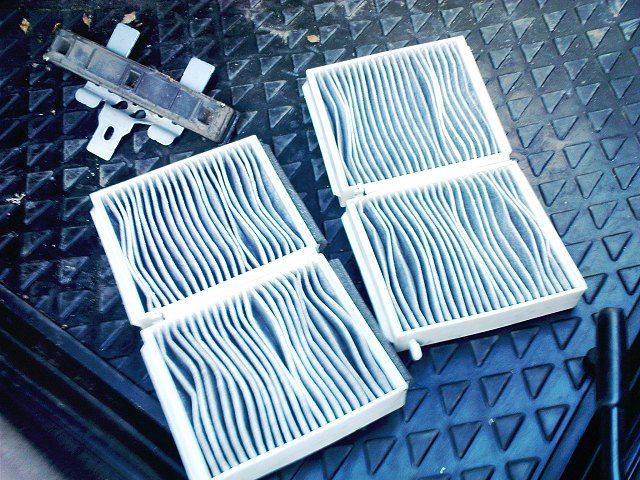

выкручиваем гайку (на 10)
снимаем крышку и сам фильтр друг за другом два блока.
4.jpg [ 117.54 KiB | Просмотров: 15447 ]
