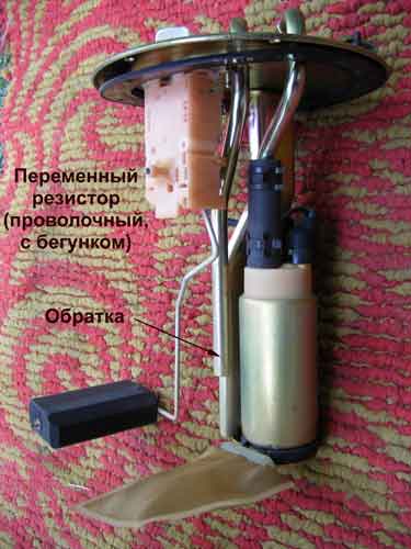

Вот нашел фотки в инете, в теме про замену насос на демке 2001 года... но у меня визуально все тоже самое.
Комментарий к файлу: вот здесь показана нижняя часть родного насоса. как видно никакого рельефа, а в бошовском он есть. Поэтому старая резинка натягивается с трудом.
3.jpg [ 23.65 KiB | Просмотров: 29949 ]

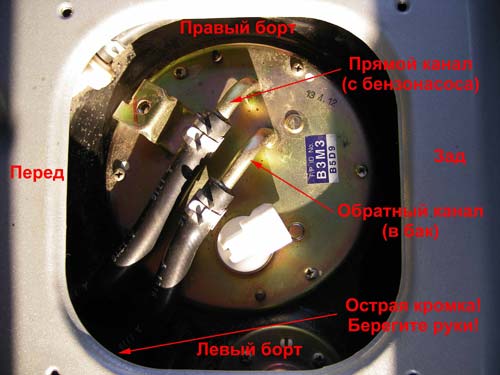

Комментарий к файлу: Вот так выглядит то, что я назвал "конструкцией". здесь видно, что сетка перпендикулярна насосу, в бошовском она получиться ниже.
2.jpg [ 21.29 KiB | Просмотров: 29723 ]

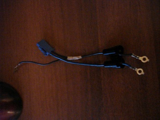

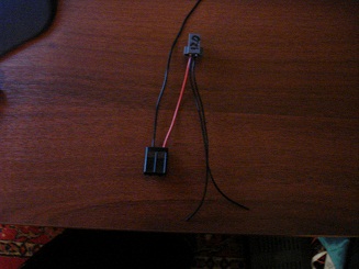

а вот мои фотки фишек с проводами, единственное что я фотал :)
Комментарий к файлу: здесь обрезаем провода около железных колец. Затем соединяем термоусадкой, их с провадами фишки, со следущей фотки.
DSC02133.JPG [ 30.12 KiB | Просмотров: 29559 ]
Комментарий к файлу: это фишка с проводами для бошовского насоса. втыкается в сам насос. здесь обрезаем красный провод.
DSC02132.JPG [ 31.14 KiB | Просмотров: 29284 ]
