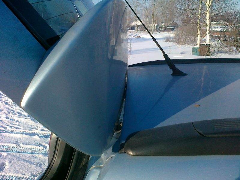

Комментарий к файлу: Зазоры при открытии с новыми стойками
5.jpg [ 99.69 KiB | Просмотров: 11941 ]

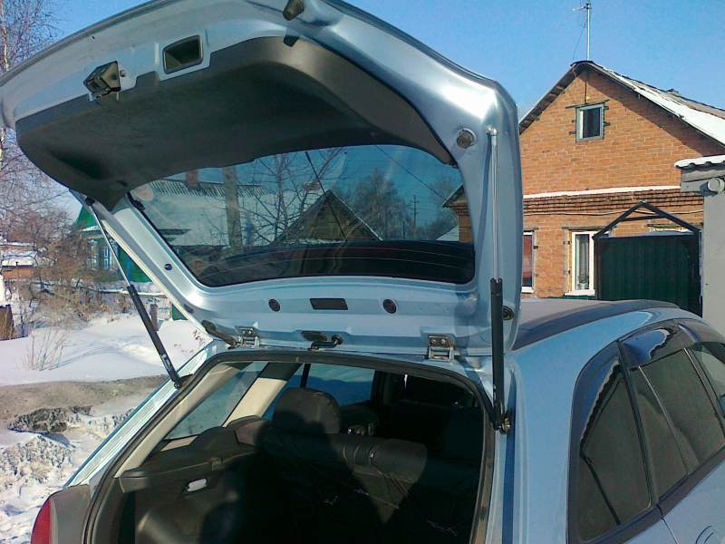

Комментарий к файлу: Открытая задняя дверь с новыми стойками
4.jpg [ 95.34 KiB | Просмотров: 11945 ]

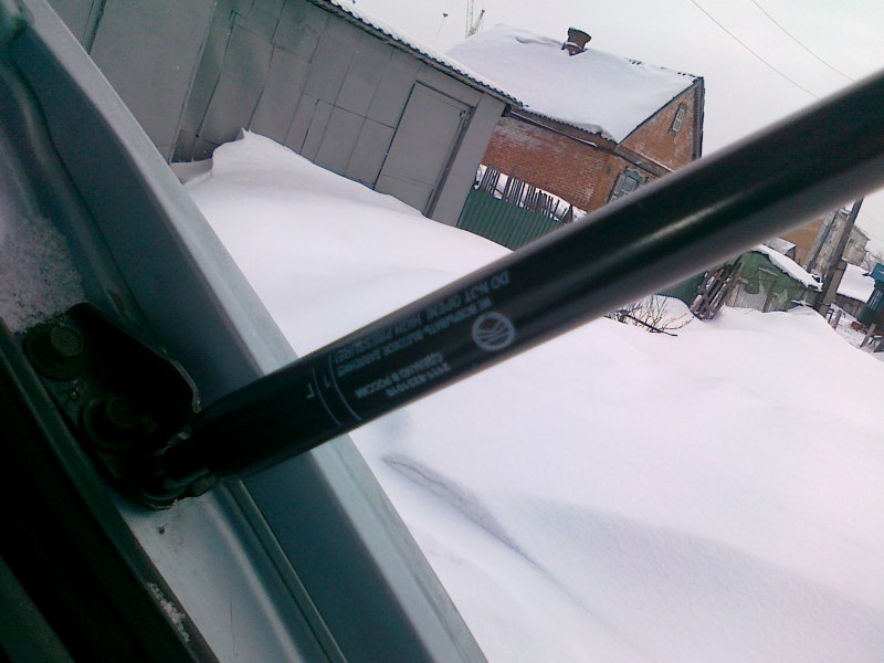

Комментарий к файлу: Установленная новая стойка
3.jpg [ 93.84 KiB | Просмотров: 11885 ]

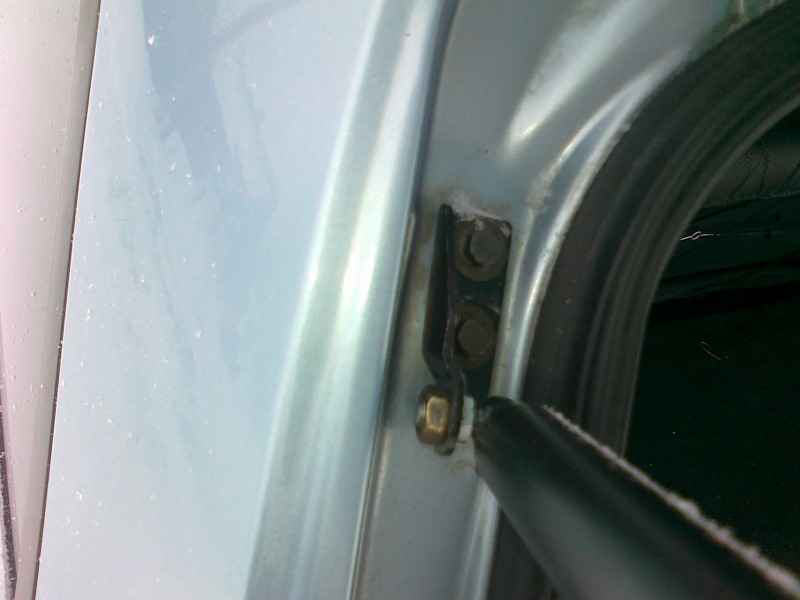

Комментарий к файлу: Крепление новой стойки к уголочку
2.jpg [ 96.43 KiB | Просмотров: 11861 ]

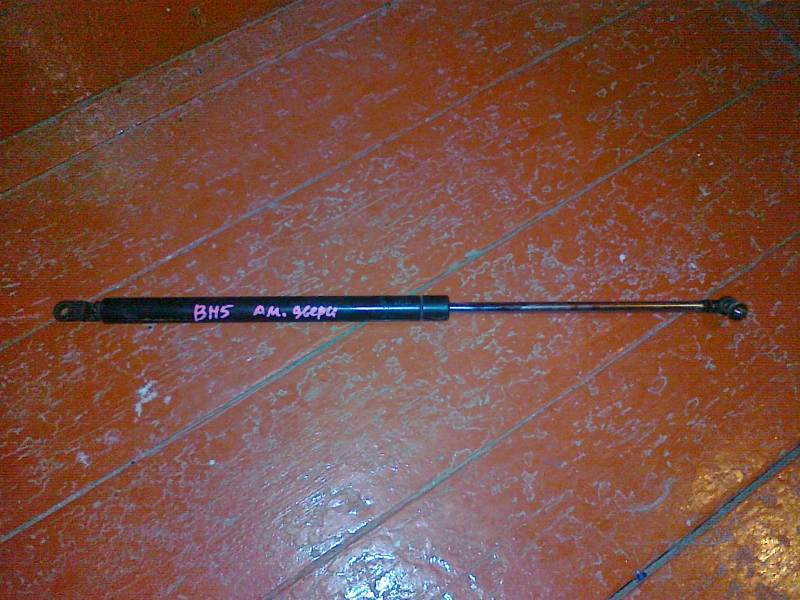

Комментарий к файлу: Старая стойка без уголочка
1.jpg [ 98.92 KiB | Просмотров: 11896 ]
