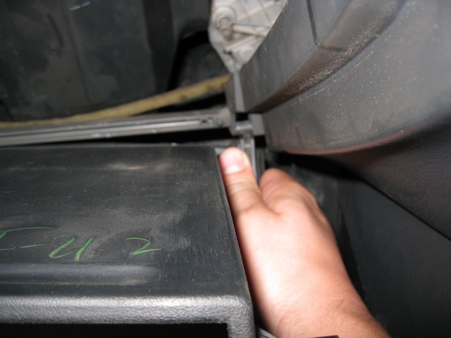

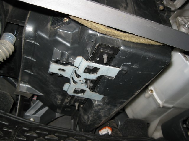

Для начала удаляем бардачок.
Освобождаем его от всего содержимого, затем отгибая стенку освобождаем стопор, удерживающий бардачок в открытом состоянии.
215.jpg [ 60.82 KiB | Просмотров: 34125 ]
И с другой стороны:
217.jpg [ 55.64 KiB | Просмотров: 33906 ]

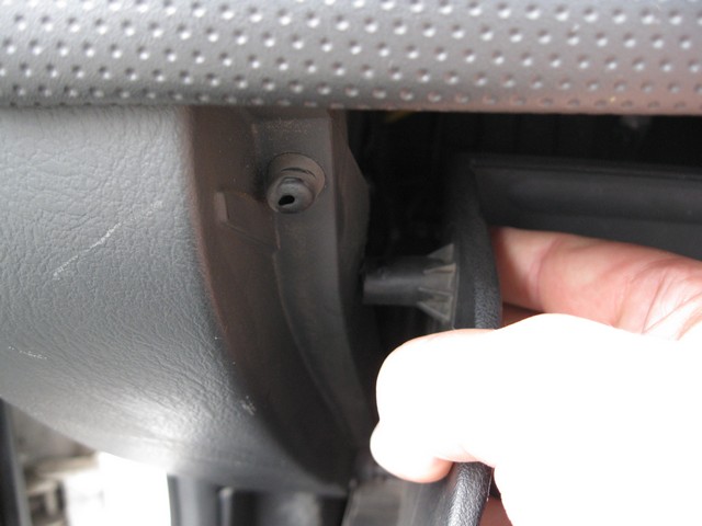

Откидываем бардачок, справа отщелкиваем защелку:
218.jpg [ 59.66 KiB | Просмотров: 33864 ]

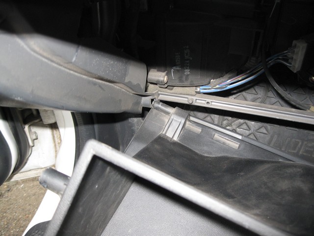

Слева вынимаем из паза выступ держащий бардачок:
219.jpg [ 73.58 KiB | Просмотров: 33711 ]

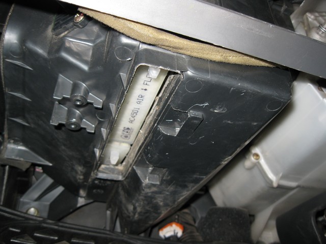

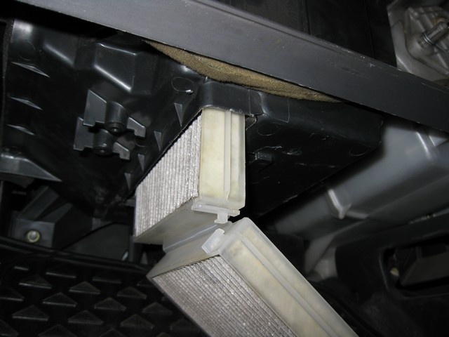

Снизу открывается вид на заглушку салонного фильтра. Если у вас заглушки нет, а просто цельный корпус, то вам не повезло, японцы сэкономили на вашей машине. Но это дело поправимое, вырезаете в пазу отверстие под фильтр в том месте где у меня стоит заглушка, покупаете фильтр, заглушку и у вас будет салонный фильтр. Собственно так я и сделал.
220.jpg [ 75.75 KiB | Просмотров: 33770 ]
У меня заглушка держится за счет естественных сил трения, убираем её.
222.jpg [ 60.11 KiB | Просмотров: 33498 ]

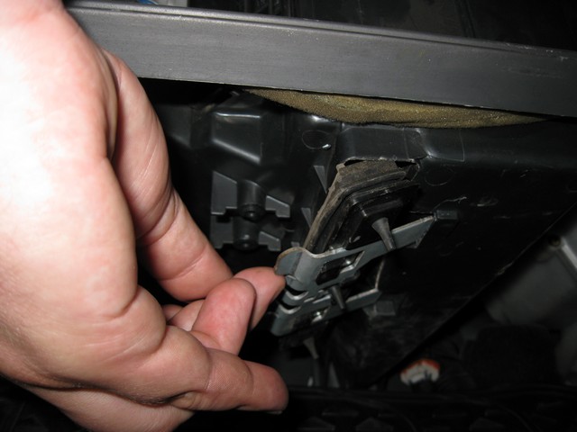

Находим салонный фильтр, он состоит из двух частей, каждая часть "ломается" на две половинки для удобства установки. На фотографии виден криво обрезанный пластик в месте установки фильтра, очень неудобно было резать :)
223.jpg [ 74.45 KiB | Просмотров: 33381 ]
Вынимаем фильтр
224.jpg [ 62.86 KiB | Просмотров: 33452 ]

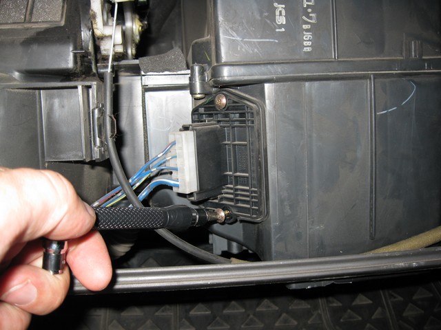

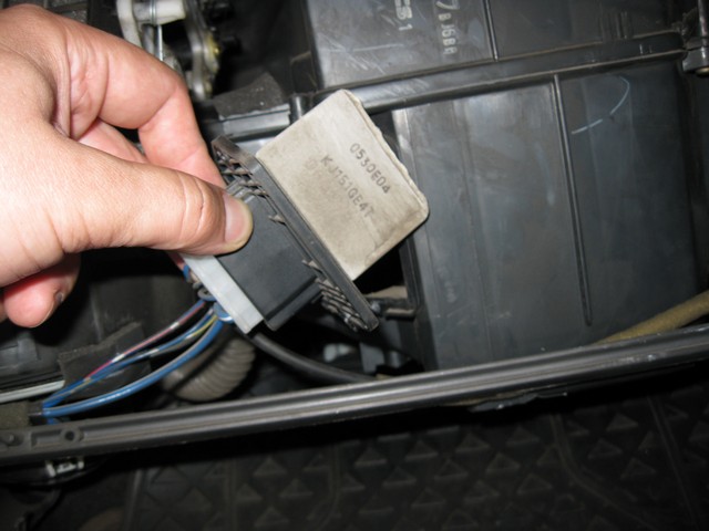

Откручиваем два самореза крепящие температурный датчик
227.jpg [ 83.51 KiB | Просмотров: 33302 ]
228.jpg [ 66.35 KiB | Просмотров: 33314 ]

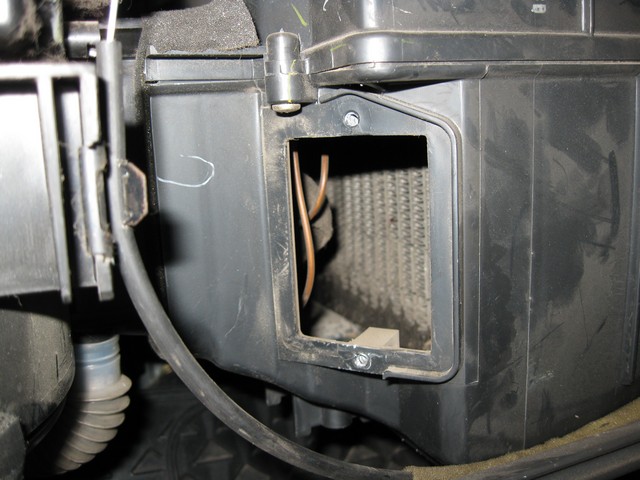

Находим испаритель, он слегка грязный, внизу виден результат работы кондиционера: скопление влаги
230.jpg [ 83.64 KiB | Просмотров: 33363 ]

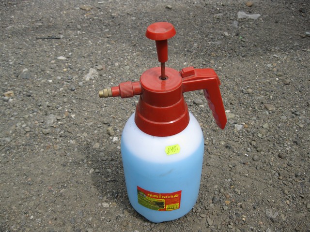

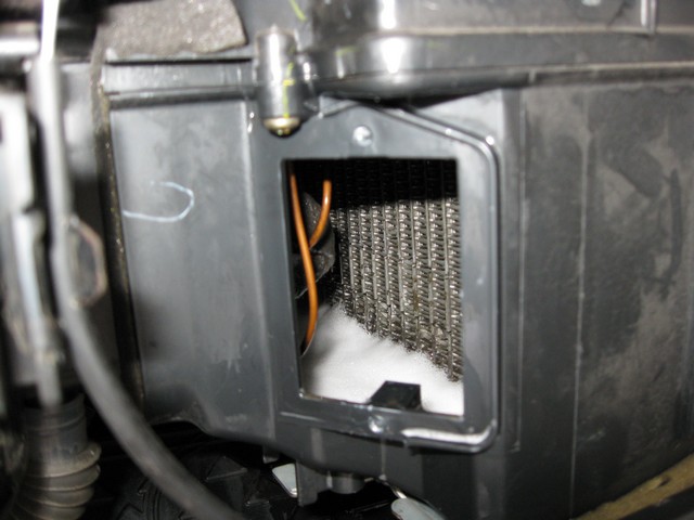

Берем супер инструмент, купленный в первом попавшемся отделе садово-огородно-семенной торговли, опрыскиватель обыкновенный. Наливаем в него воды и я еще ливанул туда, что нашел дома - Мистера Пропера, поскольку с ним веселее и в два раза быстрее.
231.jpg [ 118.85 KiB | Просмотров: 33356 ]

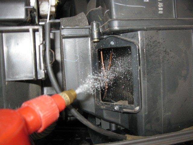

Обильно поливаем струёй под давлением испаритель, изменяя положение опрыскивателя так, чтобы залить как можно больше поверхности.
233.jpg [ 78.63 KiB | Просмотров: 33173 ]
235.jpg [ 67.77 KiB | Просмотров: 33468 ]

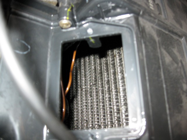

Залив все как следует, дал маленько постоять, и промыл в догонку все еще раствором Доместоса, потому как он вроде как убивает всех известных микробов и еще половину неизвестных. После этого обильно все проливаем водой в надежде, что вся эта химия смоется. Да, кстати, все вытекает через дренажное отверстие. Результат очень даже ничего:
234.jpg [ 70.4 KiB | Просмотров: 33335 ]
После проведения вышеперечисленных процедур запах пропадает. Первое время Мистер Пропер давал о себе знать сильным запахом отдушки, переборщил немного я его. Но со временем и этот запах уходит. В общем операция удалась :)

а у мня фильтр из двух таких фиговин состоит. и наверно надо трубочку к твоему чудо устройству ;) мастырить т.к. из окошка датчика весь испаритель не промоется..........
 Заголовок сообщения: Re: Чистка испарителя кондиционера на Mazda Familia
СообщениеДобавлено: 06 июл 2011, 08:31
У нас тоже из двух, просто на фотке только один кусок сфотографирован. А трубку к этому агрегату не пределать, мощности струи не хватит.
