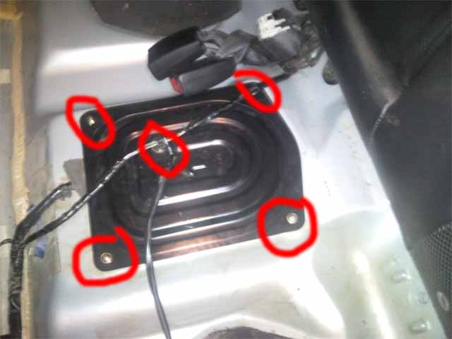

Убираем заднее сиденье (его держит две защелки с переда),
Убираем крышку. Для этого откручиваем четыре самореза и отстегиваем хомутик крепления провода (два усика с нутрии), для удобства я открутил головкой на 14 застежки ремней левого пассажира.
krishka.jpg [ 41.63 KiB | Просмотров: 52093 ]

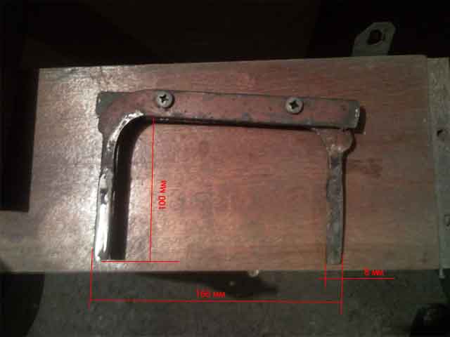

Открутить кольцо крепления бензонасоса (для этого я делал, что-то типа ключа размеры на фото)
key.jpg [ 29.31 KiB | Просмотров: 51912 ]

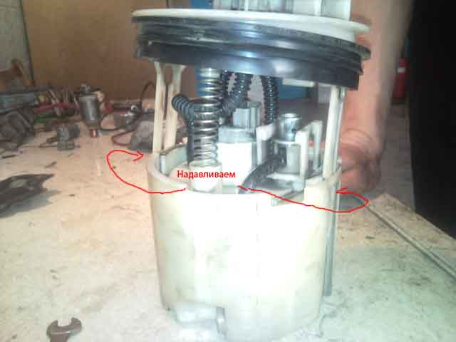

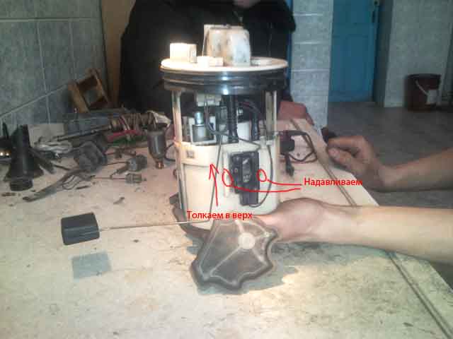

Надавливаем на два упора и движением вверх убираем узел указателя уровня топлива и отключаем его от корпуса.

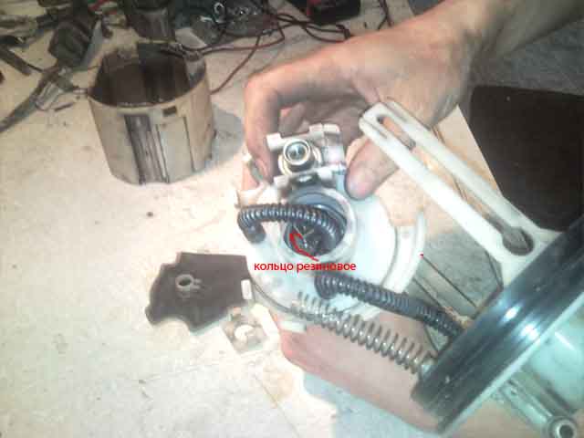

Надавливаем на два упора и сдвигаем верхнею часть.
12356.jpg [ 37.37 KiB | Просмотров: 51802 ]
123.jpg [ 34.68 KiB | Просмотров: 51986 ]

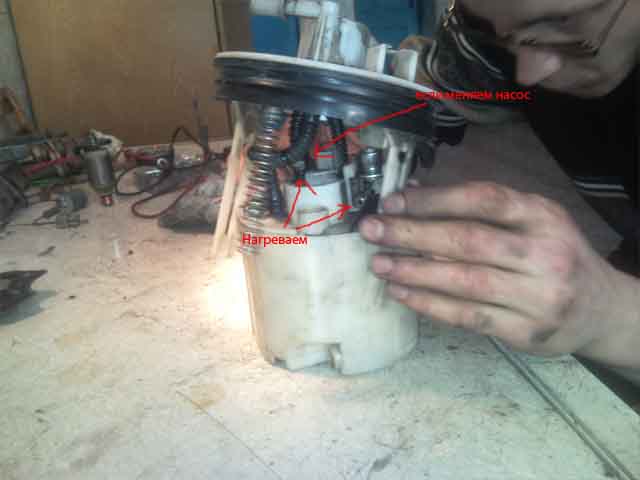

Нагреваем техническим феном трубку и снимаем ее.
23.jpg [ 34.94 KiB | Просмотров: 51605 ]

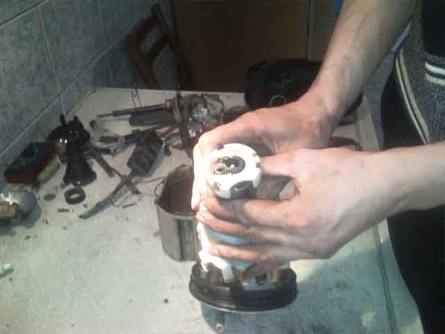

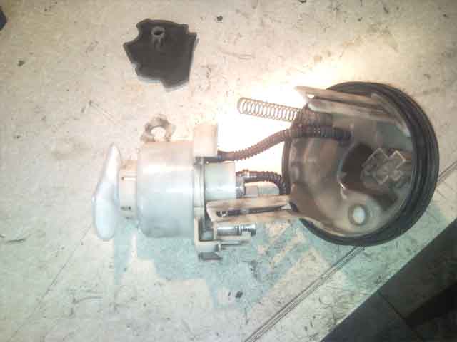

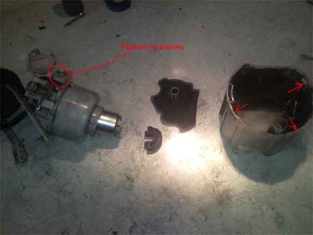

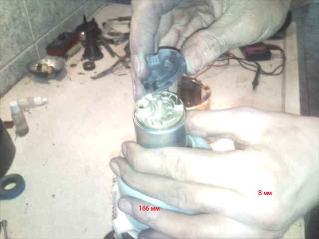

Надавливаем на три защелки (по кругу корпуса) и отсоединяем стакан от насоса.
121111.jpg [ 25.39 KiB | Просмотров: 51472 ]
12.jpg [ 32.28 KiB | Просмотров: 51246 ]

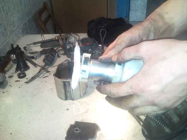

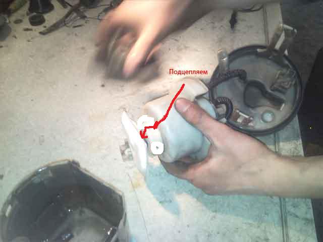

Подцепив фильтр плоской отверткой, снимаем его (крепление в натяг).
55.jpg [ 40.75 KiB | Просмотров: 51167 ]
22.jpg [ 33.37 KiB | Просмотров: 51313 ]
Ставим новый фильтр и собираем в обратном порядке.
999.jpg [ 33.91 KiB | Просмотров: 51265 ]

Если же вам надо поменять сам насос то:
Нагреваем шланг идущий от насоса и снимаем его так же отключив эл.проводку
23.jpg [ 34.94 KiB | Просмотров: 51284 ]
Подцепляем три крепежки па круглом фиксаторе, снимаем его (под ним резиновая прокладка).
55.jpg [ 33.03 KiB | Просмотров: 51221 ]
Вытаскиваем насос (осторожно на верхней части насоса находится резиновое кольцо).
33.jpg [ 32.98 KiB | Просмотров: 51444 ]
44.jpg [ 37.55 KiB | Просмотров: 51230 ]
11.jpg [ 32.91 KiB | Просмотров: 51168 ]
Меняем насос и собираем.
