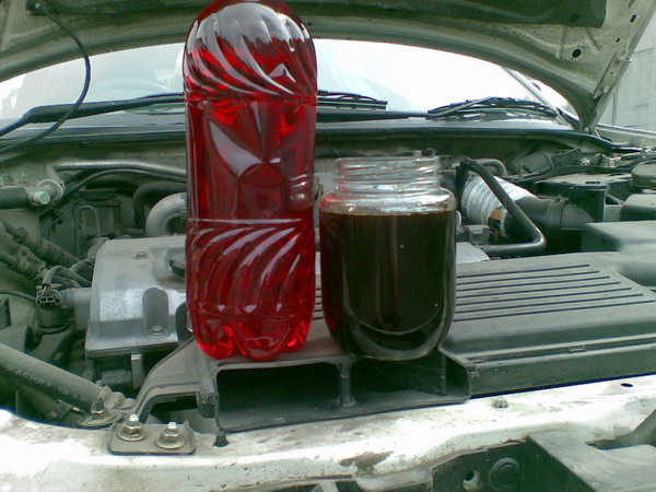

Что-то озадачился поменять масло в гидраче, думаю время пришло. Поездил по магазинам, все в один голос рекомендовали Декстрон. Декстрон декстроном, но запали в душу слова сказанные года два назад, про декстрон, ГУР и возможные проблемы (типа для ГУРа Декстрон шибко агрессивная жижа получается).
Подумав решил залить Мазда ATF M-III. Но стоимость тройки повергла меня в уныние, самое дешевое - 580 рублей :shock: Было обнаружено M-V, по нынешним ценам просто на халяву - 500 рублей, у остальных ценник начинался от 600. Купил литрячок и поехал менять.

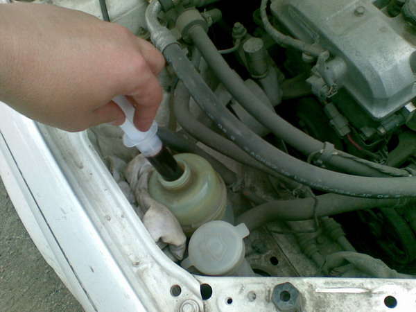

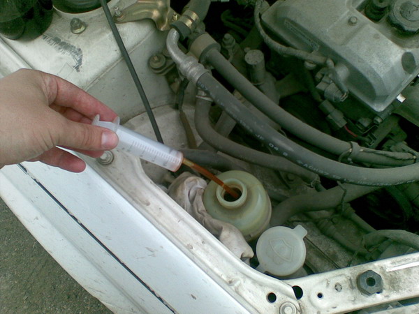

Технология проста до безобразия: выкрутил руль в сторону, машину не заводим!, откупорил бачок ГУРа. Взял супер-штуковину (шприц, чем больше тем лучше и кусок трубки от омывателя, три рубля пучок) С помощью данного девайса откачал жижу из бачка, налил свежей, до минимальной отметки можно не лить, достаточно и половины необходимого. Крутим руль в другую сторону, откачиваем - доливаем. И так пока литр не кончится. Выводим уровень по меткам на бачке и в общем-то всё.
Из эффектов: особенно ничего нового не произошло, может руль мягче стал крутиться немного
Комментарий к файлу: Супер-девайс для замены жидкости ГУРа
21062009(003)м.jpg [ 90.33 KiB | Просмотров: 16126 ]
Комментарий к файлу: Откачиваем старое масло
21062009(004)м.jpg [ 84.84 KiB | Просмотров: 16077 ]
Комментарий к файлу: К вопросу, а нахрена её менять? Разница нового и старого очевидна
21062009(006)м.jpg [ 100.2 KiB | Просмотров: 16046 ]
