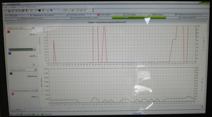

Кроме того график на котором видно работу Лямда-зонда (красный) просто удивил, а обороты двигателя (зеленый) окончательно добили - сплошные провалы на ХХ.

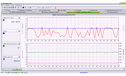

Комментарий к файлу: после промывки!
8.jpg [ 44.94 KiB | Просмотров: 13442 ]
Комментарий к файлу: работа двигателя до промывки Лавром
2.jpg [ 97.34 KiB | Просмотров: 13409 ]

на моей есть разъем OBD II кстати общается сканер с машиной по K-Line и L-Line
Вот графики работы моего пепелаца
Красный - лямбда зонд
Зеленый - опережение зажигания
Бордовый - обороты двигателя
9.jpg [ 178.67 KiB | Просмотров: 13450 ]
