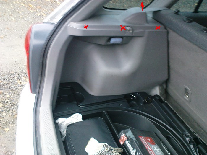

В последний теплый денек октября все таки успел сделать. "Шумил" задние арки, багажник. модификация у меня s-f поэтому если у вас другая могут быть ньюансы.

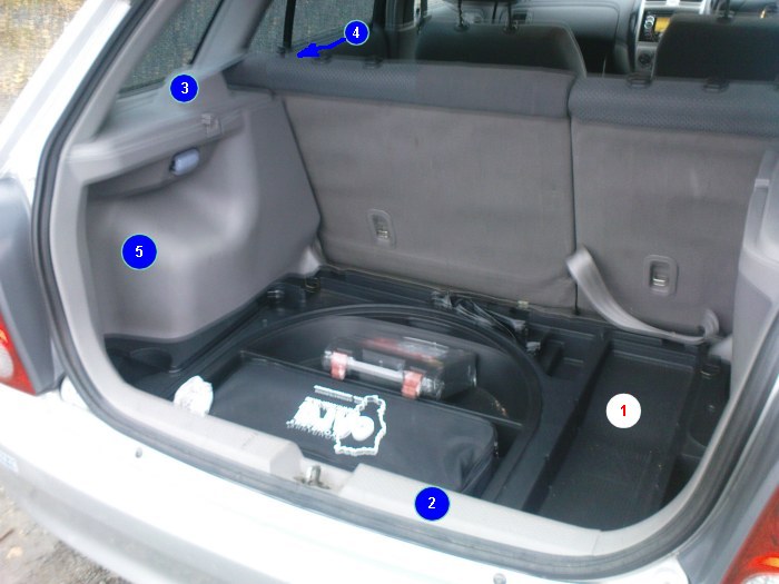

Общая схема и порядок снятия по номерам
01.jpg [ 62.28 KiB | Просмотров: 11973 ]
 Заголовок сообщения: Re: шумоизоляция багажника на Familia Swagon S-F
СообщениеДобавлено: 12 окт 2009, 20:31

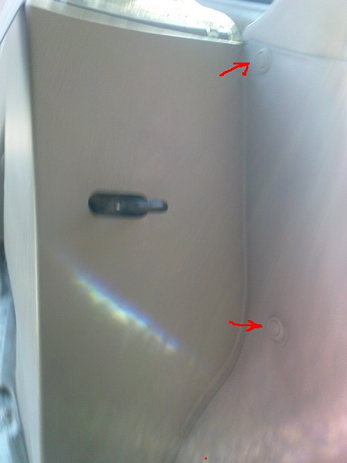

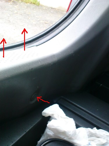

то что красные четыре клипсы снимаем их с помощью длинной тонкой отвертки , просто поддев их центральную часть и вытянув.
синие просто вытаскиваем. отделяем ткань от черного пластика.

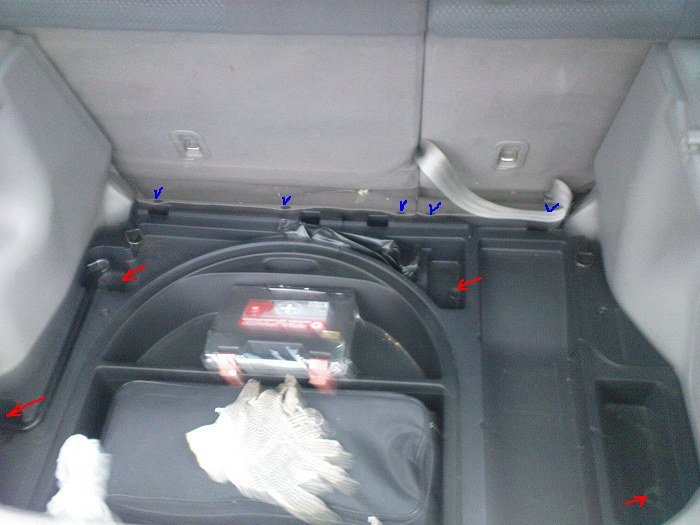

снимаем "вторую" часть - порожек (см. общую схему) для этого вытаскиваем две клипсы и потом просто тянем вверх там застежки отщелкиваются.

снимаем деталь № 3 просто аккуратно тянем вверх , крестиком показаны места крепления фиксаторов.
отщелкнули, тянем ее по ремню вперед и просто кладем на сидушки - она мешать не будет.

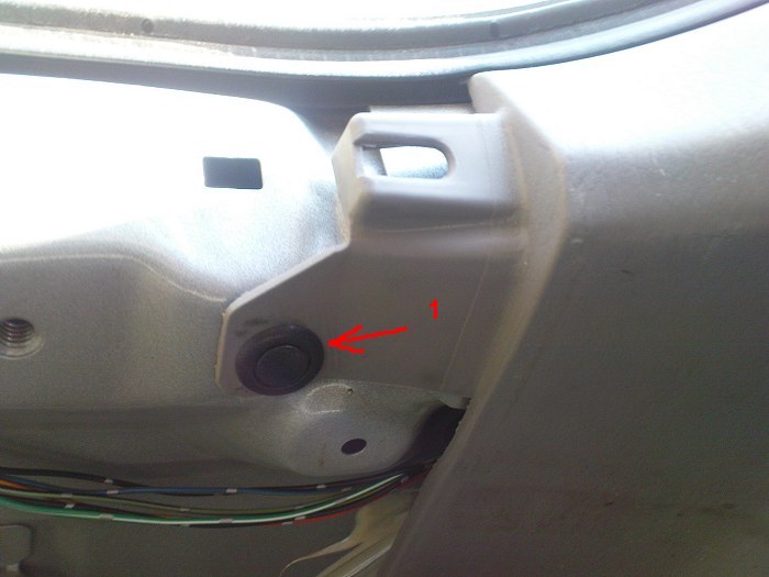

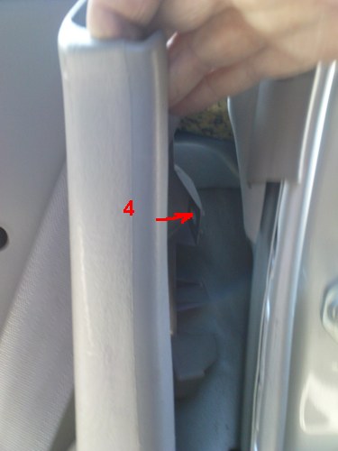

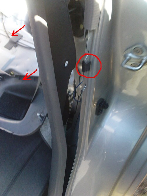

переходим к детальке №4
вытаскиваем общие клипсы
и потом просто остегиваем верх детали №4 (я всю не снимал и так можно достать все что нужно) просто тянем по стрелочке и пытаемся не потерять застежку обведенную кружком она одна ее и держит (и она должна остаться в пластмаске там спец.место есть)!!

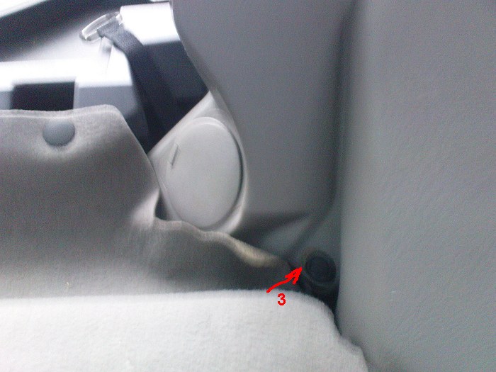

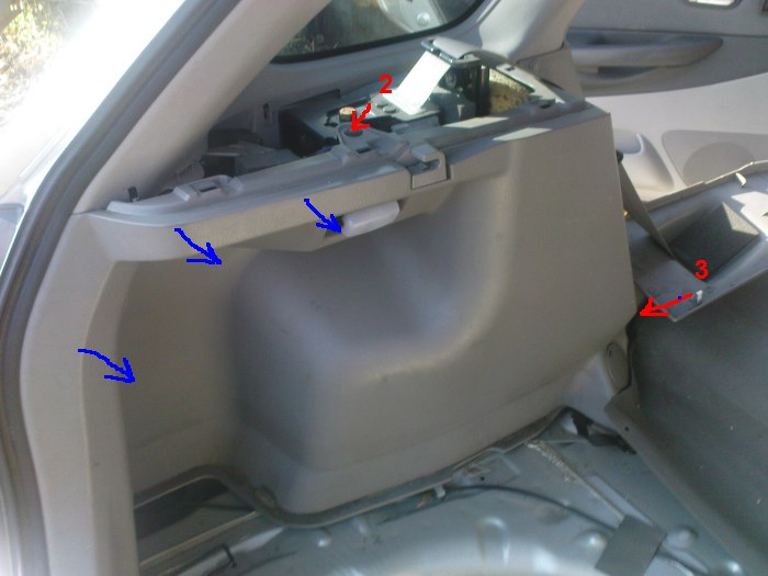

а сейчас готовим все к снятию детали №5
сначала снимаем все клипсы а их там 4 штуки! и только потом освобождаем резиновый уплотнитель и тянем по синим стрелочкам.
1 клипса рядом с уже снятым порожком ,
2ую и так видно
3ья рядом сидушкой
а вот 4ую надо поискать чуть отодвинув пластик ее должно быть видно.

после этого тянем по синим стрелкам , фикасторы отщелкнулись и потом подаем
вперед чтобы деталь №5 вышла из соединения с деталью №4 (она на месте остается не мешает!) и освобождаем от петли на которой кресло защелкивается.
там фонарь слева , снимаем контакты, потом помним что их надо обратно.

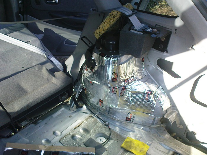

ну вот так выглядит правая в процессе работы.
естественно металл обезжириваем перед наклейкой вибропласта.
обклеиваем арку, все вокруг стойки, и пол - я до сидушек еще сделал и потом все вокруг запаски, некоторые делают полностью в том числе и под запаской.
вторым слоем клеим сплен (у меня 4мм был), предварительно обезжирив фольгу.
ушло где-то 3,5 листа вибропласта и почти весь лист сплена.
при желании можно протиснуться и обклеить крыло.
10.jpg [ 100.63 KiB | Просмотров: 11449 ]

когда клеете пол вокруг запаски, оставьте отверстия под клипсы на которых держится №1.
