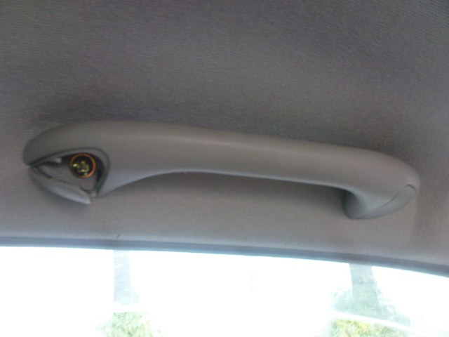

Съемка велась не в процессе, а после. Но последовательность снятия понять можно.
все делаем медленно и очень аккуратно.

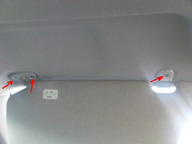

откручиваем солнцезащитные козырьки
01.jpg [ 30.2 KiB | Просмотров: 10735 ]

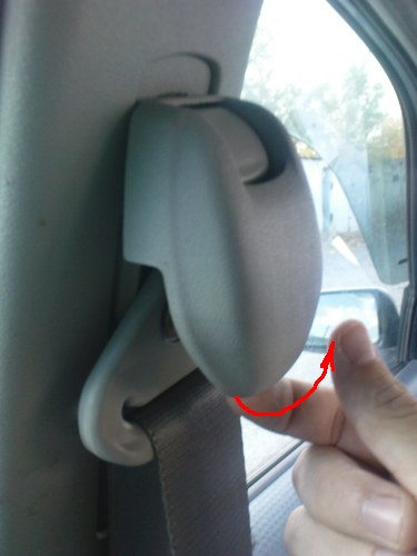

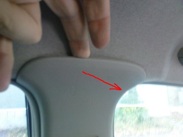

чуть поддев пальцем, снимаем крышечки и откручиваем все ручки
02.jpg [ 33.17 KiB | Просмотров: 10608 ]

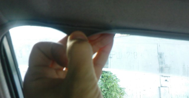

поддев снизу, снимаем крышки с ремней безопасности
03.jpg [ 26.49 KiB | Просмотров: 10522 ]

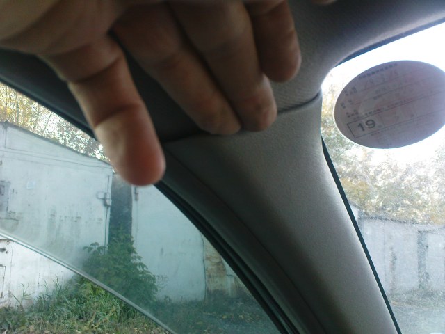

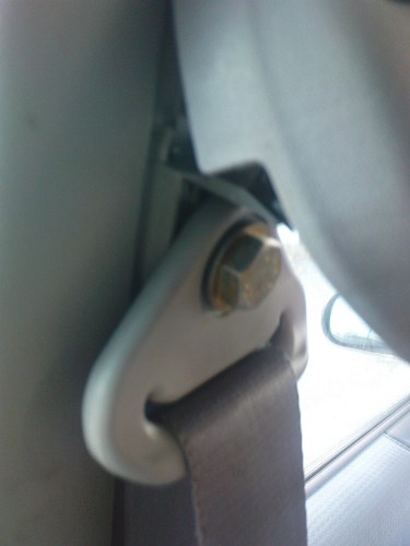

откручиваем гайку (а она крепко прикручена! нужен хороший инструмент) и кладем ремень безопасности вниз, иначе он будет мешать снять пластик.
04.jpg [ 22.11 KiB | Просмотров: 10549 ]

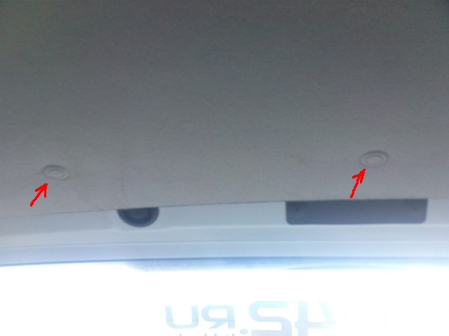

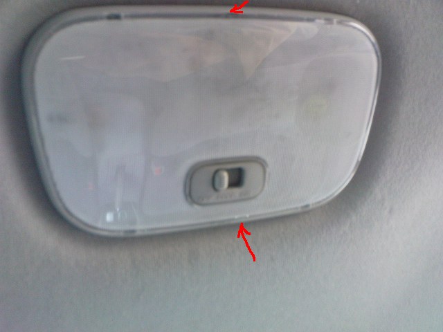

снимаем плафон
в двух или одном месте (стрелочки) аккуратно поддев тонкой отверткой.
под плафоном два шурупа самореза и ОДНА клипса - их снимаем тоже и отстегиваем разъем ведущий к лампе
05.jpg [ 39.96 KiB | Просмотров: 10529 ]

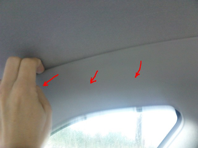

сзади снимаем три клипсы , просто поддев их центральную часть и вытянув.
06.jpg [ 26.87 KiB | Просмотров: 10509 ]
