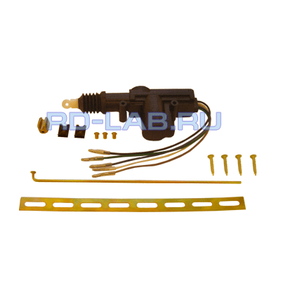

куплен новый замок пятиконтактный
Starline SL-5 за 150р.
in_5_400.gif [ 20.04 KiB | Просмотров: 17558 ]
