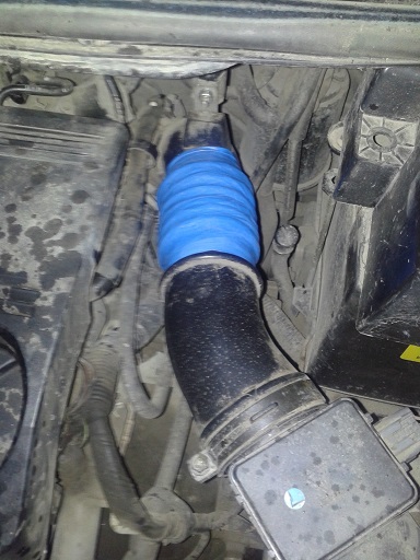

Делал себе точно так же как у автора. Новую гофру брал от инжекторной волги (так в магазине и сказал). старый патрубок разрезал на две части так чтобы в местах где гофрировано оставалось по одному "гофрику" (не знаю как назвать), ну а потом собственно на них натагивал новый. края промазывал герметиком (красным) и на хомуты. Как то так.

он же мягний волговский, его на высоких оборотах не сжимает?

Проделал ту же процедуру. Всё чётко)130р на волгоградской магазин волговских з/ч)

Ремонт в полевых условиях, скотч и изолента.... :D
.jpg [ 93.47 KiB | Просмотров: 3885 ]
