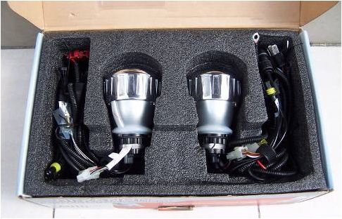

История. В итоге, полазив по интернету, обнаружил одно китайскую контору, производящую готовые «би-ксеноновые прожекторы» (как они сами их называют). Связался с ними по аське. Девушка по имени Алла предложила комплект линз с лампами на 5000К, тонкими блоками и белыми «ангельскими глазами» с доставкой через EMS за 229$ (из них доставка 81$). Купил. Отправили 18.02, получил 03.03.
Коробка выглядит вполне достойно. В комплекте было все: даже болтики, чтобы массу прикрутить, всякие хитрые зажимы, герметик для фар (2 тюбика, 1 остался не использованным).
Комментарий к файлу: Коробка с би-ксеноном

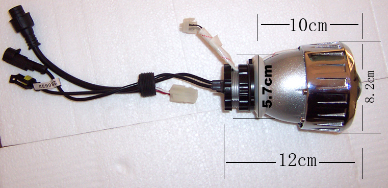

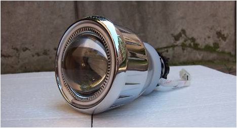

Вот собственно сама линза и ее размеры.
Комментарий к файлу: Линза
122440426757701046.jpg [ 21.75 KiB | Просмотров: 31243 ]
Комментарий к файлу: Размеры линзы
12244043081861996.jpg [ 180.82 KiB | Просмотров: 31982 ]

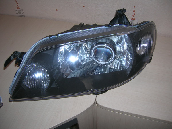

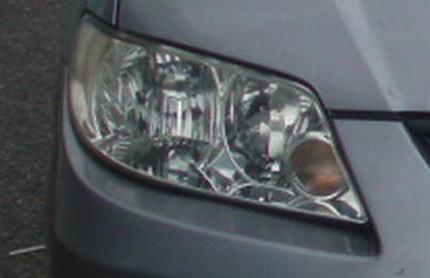

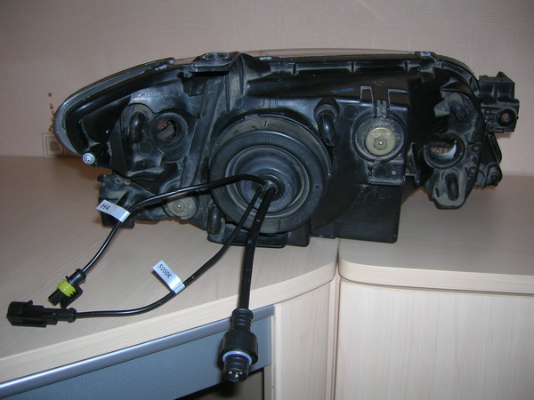

Процесс установки в принципе несложный. У меня оставались родные японские фары, поэтому их я и решил переделать. Я их расклеил, используя духовку. Снял отражатель. Выточил крепления под евросвет (это типа, как народ лампочку поворачивает в яповских фарах, только я сам отражатель подточил под такой поворот). Вставил линзу в отражатель. Крепится тупо на гайку. Покрасил ободок фары в черный свет (уже опыт был). Добавил герметика и склеил фары.
Вот что получилось.
Комментарий к файлу: Фары с линзой
DSCN8708_s.jpg [ 96.58 KiB | Просмотров: 31049 ]
Комментарий к файлу: Вид сзади
DSCN8710.jpg [ 93.99 KiB | Просмотров: 31103 ]

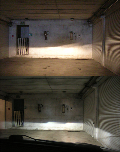

Далее простой процесс установки на авто. Снял бампер (15 мин), установил и закрепил все блоки (около 1 часа), протестировал во всех режимах (5 мин), установил бампер (10 мин).
В общем все. В итоге после регулировки фар получился отличный свет, правильный пучок без каких-либо засветок после свето-теневой границы.
Вот как было до и после.
Комментарий к файлу: Свет до и после
до-после2.jpg [ 211.71 KiB | Просмотров: 30994 ]

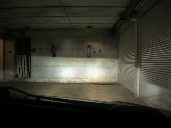

Может не совсем понятно, но фары светят в разы сильнее и ровнее (видно на стене сбоку как ровно ложится свет). Свет распределяется сразу от машины, поэтому включенные туманки практически не видно (на фото они выключены).
Дальний вообще в сравнение не идет с галогеном. Лупит очень далеко и ровно. К сожалению галоген дальний не сфотал: торопился, не до него было :) .

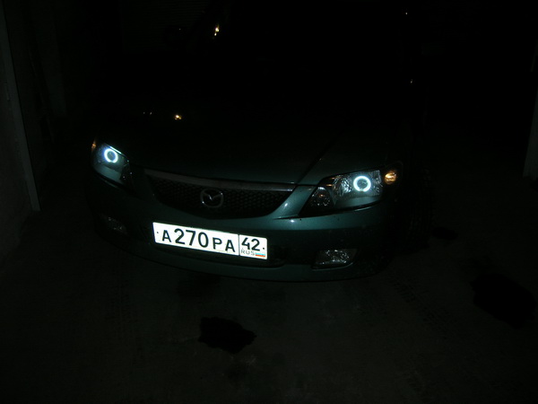

Ну и «ангельские глаза» смотрятся очень достойно.
Комментарий к файлу: Ангельские глаза
DSCN8755_s.jpg [ 37.43 KiB | Просмотров: 31093 ]
Вживую в темноте выглядят намного интересней, фоткой этого не передать. :) Ну и конечно я уверен, что ксеноновые лампы, установленные в рефлекторную галогеновую оптику, не идут ни в какое сравнение с линзованным ксеноном ;)

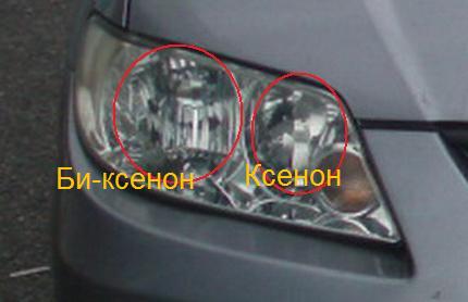

Мне нужны только сами линзы (модули) - ближний. Ксенон у меня стоит, заводской. Ты не знаешь у них можно линзы голые заказать. А если такие ставить как у тебя, то можно подключить ближний + дальний (би-ксенон) + мой дальний (ксенон). Наверное будет на дальнем светить как прожектор. :P
Как думаешь нормально будет. Да кто скажет проводка выдержит дальний на две фары? :idea:
