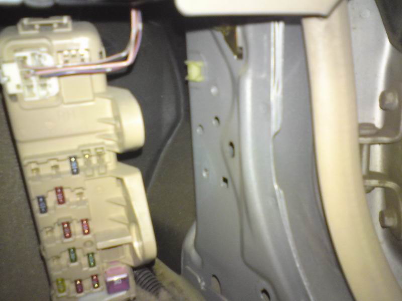

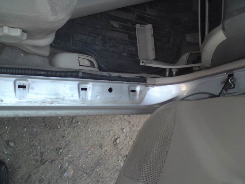

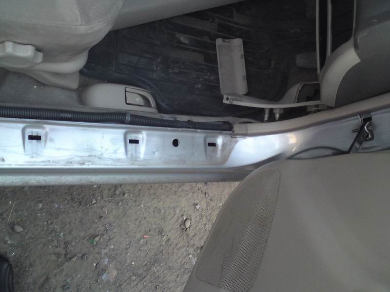

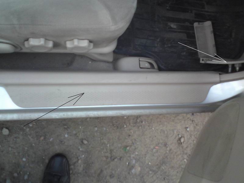

Сначала снимаем порог и защиту блока предохранителей справа в ногах. Порожек держится на клипсах, просто сдергивается. защита предохранителей тож на клипсах, но одну клипсу надо подцепить отвёрткой

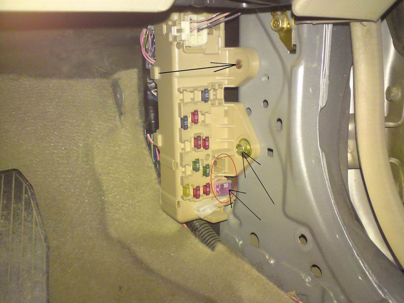

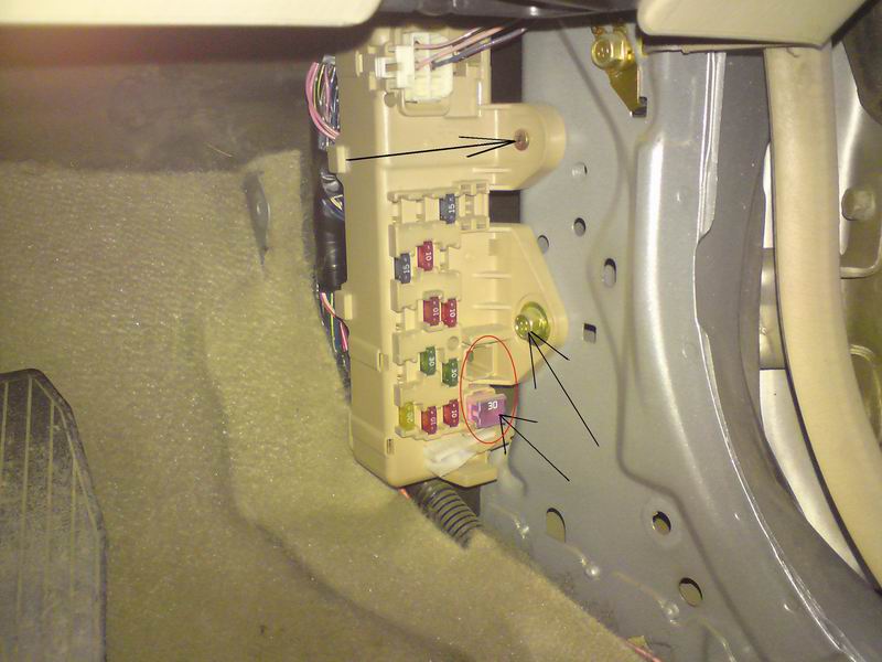

Дальше откручиваем весь блок предохранителей. Крестовая отвёртка и ключик на 10. Красным кружком отмечен предохранитель сдругой стороны воткнут разъём который нам придёться выткнуть :D

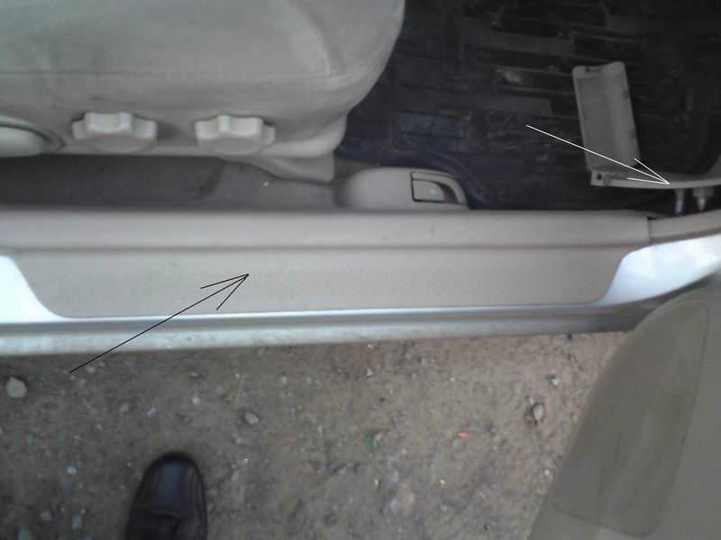

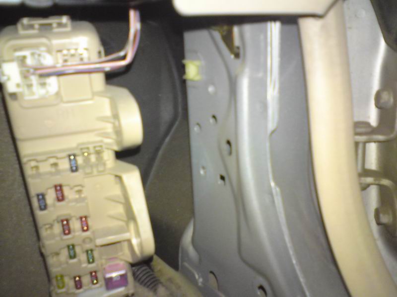

вот так это снято

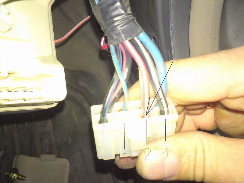

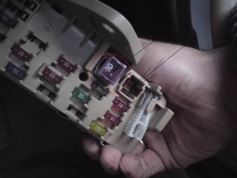

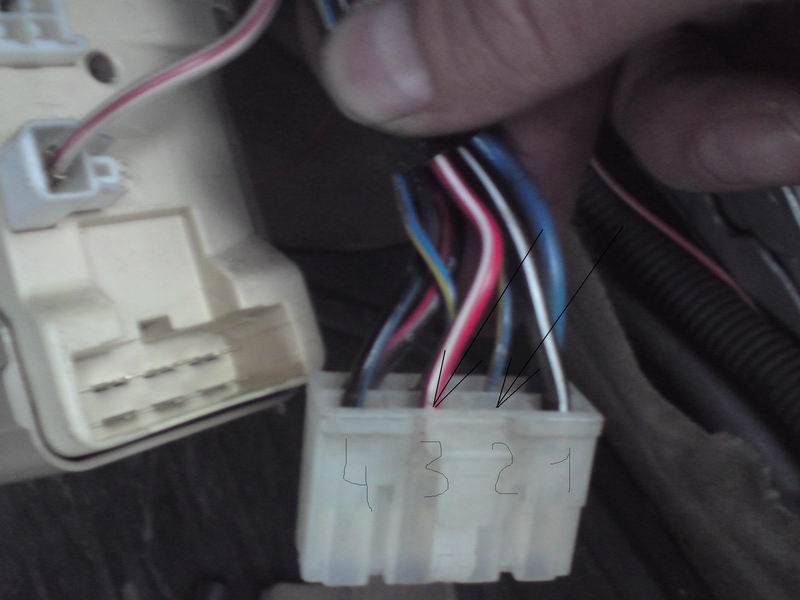

Когда выдернули фишку видим провода. нам надо переставить Красно-белый провод с второго (справа налево) положения на третье! и вставляем фишку обратно!

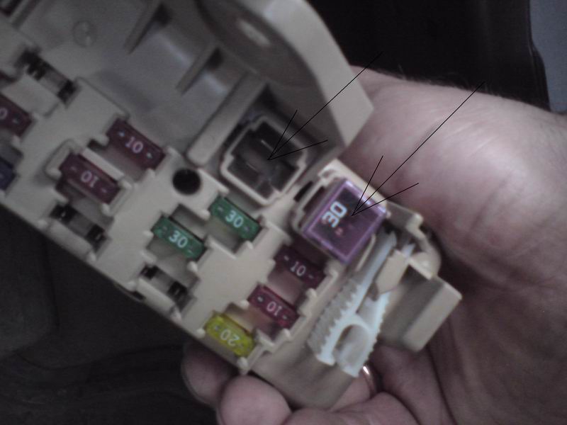

Дальше предохранитель на 30 который отмечен на картинке переставляем с нижнего положения в верхнее. И собирам усё обратно.

То что работает эт хорошо, а в чём прикол!? Какова сущность такой перестановки проводов?
[/url]интересное
 Заголовок сообщения: Re: Стеклоподъёмники без поворота ключа!
СообщениеДобавлено: 03 окт 2009, 21:06
Второе гнездо, в которое перетыкаем предохранитель от подъемников, подключено напрямую, мимо ключа зажигания. Перекидываем на него провода питания от подъемников и все работает.
Сделал два года назад, одни сплошные плюсы :-)
