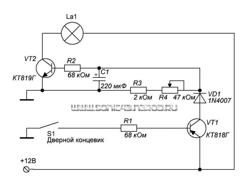

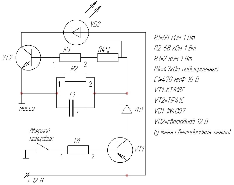

Началось всё с того что сначала я переделал верхний плафон у себя на Фамильке, т.е вместо штатных лампочек я установил светодиодные ленты. Поездив так примерно с год я захотел чтобы собственно эта люстра после закрытия дверей еще горела какое то время (ну т.е гасла с небольшой задержкой) как у кореша на мазде3. Порыв интернет в поисках подходящей схемы я обнаружил такую, к тому же не очень сложную. Приобретя необходимые детали я приступил к её воплощению, однако данная схема на поверку оказалась не рабочей. Поразмыслив над работой данной схемы я обнаружил ошибку и вуаля схема работает. Переменный резистор позволяет регулировать время выключения света. Также на длительность горения влияет конденсатор, лично я поставил как на моей схеме. Также пробовал подключать конденсатор 1000мкФ 16В с ним свет горит дольше, но он по размеру большой. Кстати с ним можно подключать обычную лампу которая была в плафоне, правда гаснет она довольно быстро ~ 3-4 сек, но и это уже не сразу. Схема собрана на макетной плате. Проверку проводил дома подключая схему к аккумулятору. Фотографии с места событий положу чуть позже, пока только схемы.
Комментарий к файлу: Неправильная схема взятая за основу
toyota_bb_pvs_5.jpg [ 58.07 KiB | Просмотров: 11474 ]
Комментарий к файлу: Нормальная рабочая схема
плавного выключения света.jpg [ 98.75 KiB | Просмотров: 12017 ]

А зачем R3 на обеих схемах?
он походу защищает транзистор 2 от перенапряжения, если переменный резистор в ноль выкрутить

Ну в общем схема собрана и уже установлена в автомобиль. К сожалению пофоткать не удалось, если честно то я просто забыл. Ну по сути как выглядит плата с радиодеталями каждый может себе представить. В моем случае я сначала спаял всё на макетной плате, прикинул как это будет под обшивкой крыши и что детальки (в частности конденсатор и транзисторы) могут задеть за металл, тогда я их просто спаял без платы соединив всё проводочками и выведя необходимые для подсоединения провода. После этого я тупо обмотал всё изолентой и в итоге получилось типа толстенькой палочки с проводами (такой цилиндрик как бы). Теперь о работе данной схемы: ну в общем она работает как и должна (люстра в салоне загорается при открытии дверей и потихоньку гаснет после закрытия). У меня она горит около 15-20 секунд. Однако выявился некий трабл - у меня стоит сигналка с автозапуском и во время работы двигателя с автозапуска моргают габариты. Ну так вот после подключения данной схемы еще и люстра стала неярко, но моргать. Ну как то так. В общем езжу и радуюсь своей поделке. Давно у меня руки чесались что нибудь сделать - мечты сбываются, пусть даже такие незначительные. Если что схему отключить не долго, так ка я делаю так чтобы если что потом можно было всё вернуть на место как было.
Ток в базе ограничивает....
