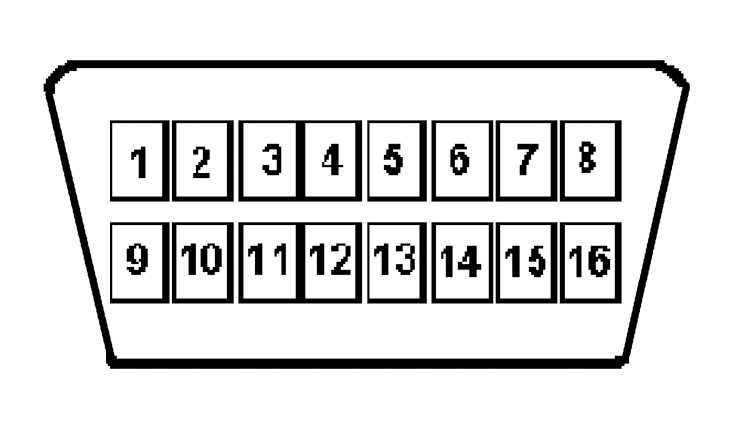

спасибо, ну это 17-ти пиновый разъем. у меня другой.
fo5-2-31.jpg [ 19.77 KiB | Просмотров: 26075 ]
MAZDA DEMIO 2003г.в. 1500см3, МКПП, MAZDAЛЁТ
 Заголовок сообщения: Re: самодиагностика
СообщениеДобавлено: 31 окт 2011, 17:38
не 17 а 16...
это разъем OBD-II только вот как с него диагностировать не знаю...

это обд 2 разъем
туда сканер втыкается. у нас клубный есть гдето, впринципе на любом сто рублей за сто тебе сканером ошибки считают. занимает 5 минут процедура.
можешь купить бортовой комп- он туда втыкается и кроме считывания ошибок (иногда и голосовой расшифровки) получишь еще много ништяков в комплекте.
либо купить/спаять обд/юсб адаптор к буку. софта в интернете много
