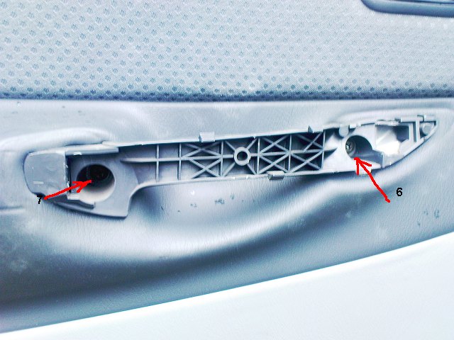

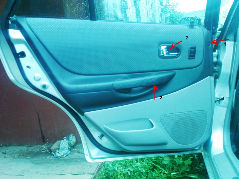

берем тонкую узкую оверточку, хорошую крестовую отвертку. еще могут пригодиться плсокогубцы (если клипса застрянет в металле)
делаем все аккуратно, чтобы ничего не сломать и не поцарапать!
выкручиваем шурупчик 1 и 2

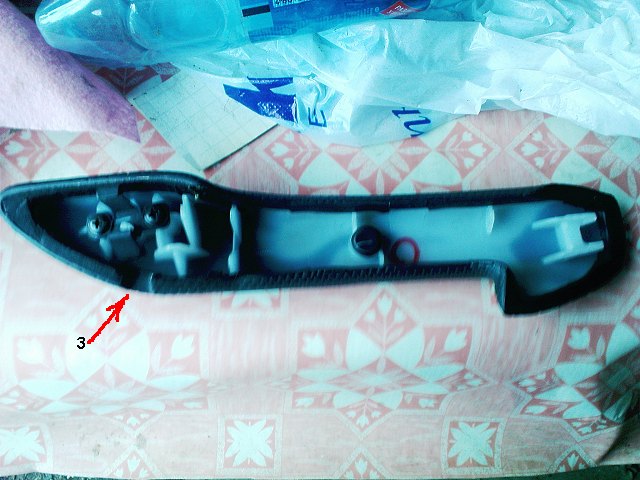

с ручкой сложнее она там на защелке 3, вставляем туда тонкую отверточку и пальцами чуть раскачиваем тянем на себя и чуть назад.
1.jpg [ 112.59 KiB | Просмотров: 14212 ]

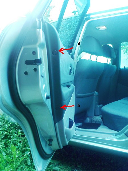

вот тут вытягиваем заглушки 4 и 5, чуть поддев центральную часть тонкой отверткой
2.jpg [ 58.33 KiB | Просмотров: 14288 ]

так выглядит ручка после снятия
выкручиваем 6 и 7
цифрой 3 показано куда вставляется отвертка
3.jpg [ 69.42 KiB | Просмотров: 13835 ]
4.jpg [ 68.8 KiB | Просмотров: 13799 ]

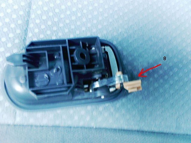

снимаем ручку открывания двери там есть хитрая защелка 8.
5.jpg [ 73.52 KiB | Просмотров: 14030 ]

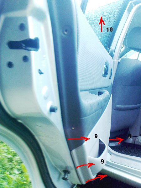

сейчас самый ответственный момент! уже все снято, осталось снять саму обшивку
(на фото еще ничего не снято, сорри забыл щелкнуть в снятом состоянии)
берем ТОЛЬКО снизу и СТРОГО в направлении 9 тянем на себя там 5 клипс они отщелкиваются. и только ПОСЛЕ этого поднимаем вверх 10
делаем только в этой последовательности! иначе можно сломать верхние клипсы!!
6.jpg [ 54.11 KiB | Просмотров: 13793 ]

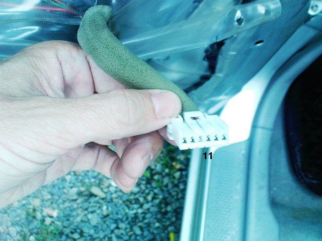

отключаем разъем 11 - от кнопки подъема стекла
7.jpg [ 63.15 KiB | Просмотров: 14018 ]

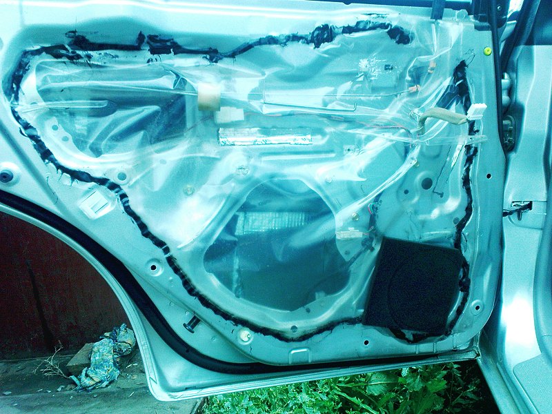

после этого видим такую картину.. пленка защищающая от пыли приклееная на гудроне.
снимаем ее аккуратно (потом можно так же приклеить) и получаем доступ к внутренней части двери. делаем все что нам надо и собираем назад
8.jpg [ 143.66 KiB | Просмотров: 13827 ]

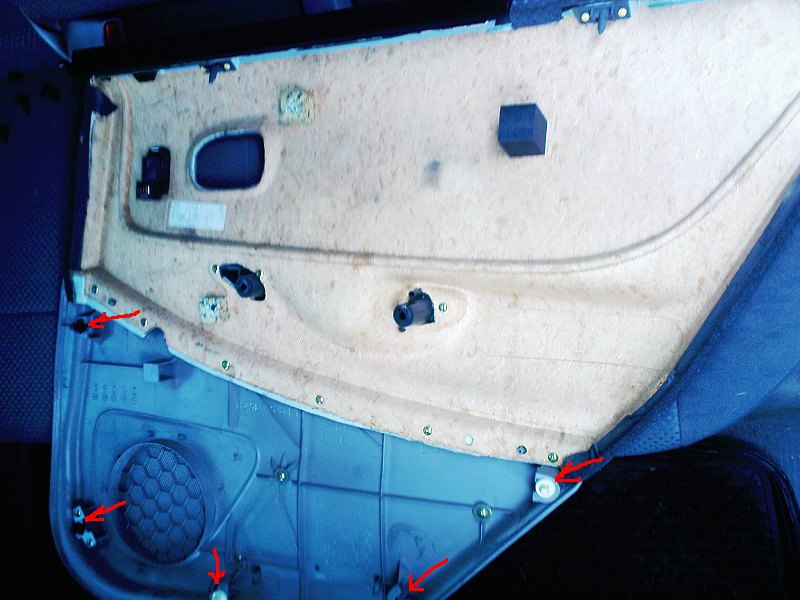

сборка в обратной последовательности
перед сборкой убедитесь
что на снятой панели закреплены все 5 клипс!!
9.jpg [ 94.59 KiB | Просмотров: 14109 ]
