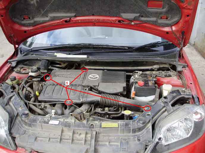

И так снимаем плиту. Крутим четыре болта.
1.jpg [ 59.04 KiB | Просмотров: 14063 ]

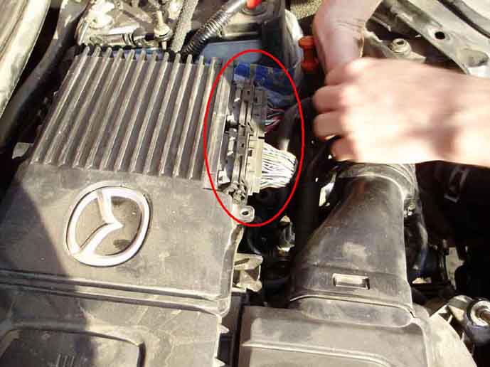

 Заголовок сообщения: Re: Промывка рампы и фарсунок на Демио
СообщениеДобавлено: 02 июл 2009, 21:35
Отсоединяем разъемы от компа
2.jpg [ 55.97 KiB | Просмотров: 14026 ]

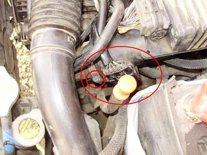

Отсоединяем разъем ДМРВ. Рядом с ДМРВ освобождаем хомут .. для этого нам понадобиться крестовая отвертка.
3.jpg [ 52.4 KiB | Просмотров: 14062 ]

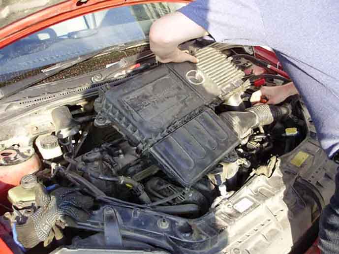

СообщениеДобавлено: 02 июл 2009, 21:52
Теперь аккуратно вытаскиваем плиту и отложим ее в сторону.
4.jpg [ 58.3 KiB | Просмотров: 13901 ]

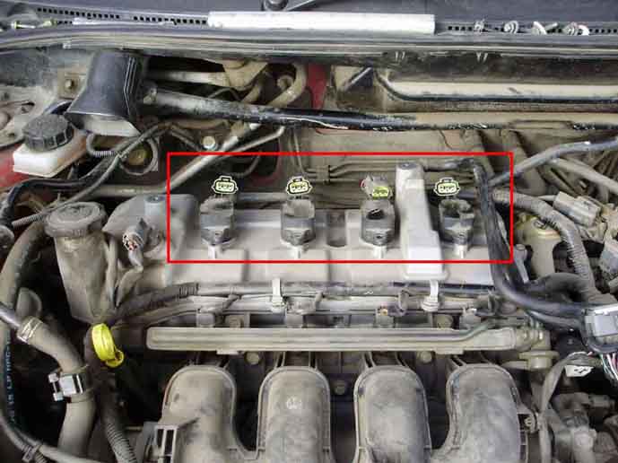

Меняем свечи на старые для промывки. Освободим колодцы. Открутим четыре фиксирующих болта и отсоединим четыре разъема катушек.
5.jpg [ 58.89 KiB | Просмотров: 13922 ]

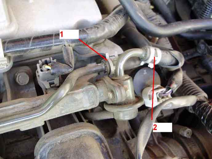

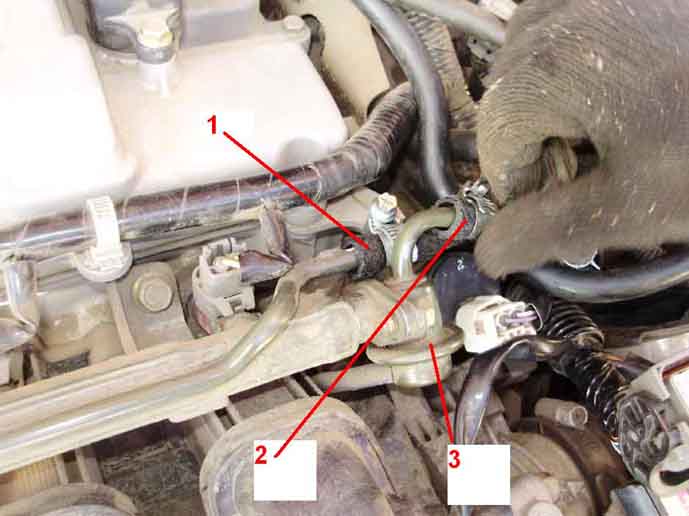

 Заголовок сообщения: Re: Промывка рампы и форсунок на Демио
СообщениеДобавлено: 03 июл 2009, 09:19
Скидываем шланги с рампы. Будьте осторожны предварительно подложите тряпку чтобы все не залить бензином.
1. Для начала освобождаем шланги от фиксирующих зажимов (на рис. обозначены как 1 - подача топлива и 2 - обратка).
2. Шланги могут прикипеть, поэтому их треба покрутить.
3. Затем берем рожковый ключ на 10 и помогаем им стаскивать шланги.
После того как сняли шланги убираем их всторонку закрепив их в вертикальном положении. Смотрим чтобы не пролился бензин.
6_0.jpg [ 47.42 KiB | Просмотров: 13763 ]
6.jpg [ 64.9 KiB | Просмотров: 13807 ]

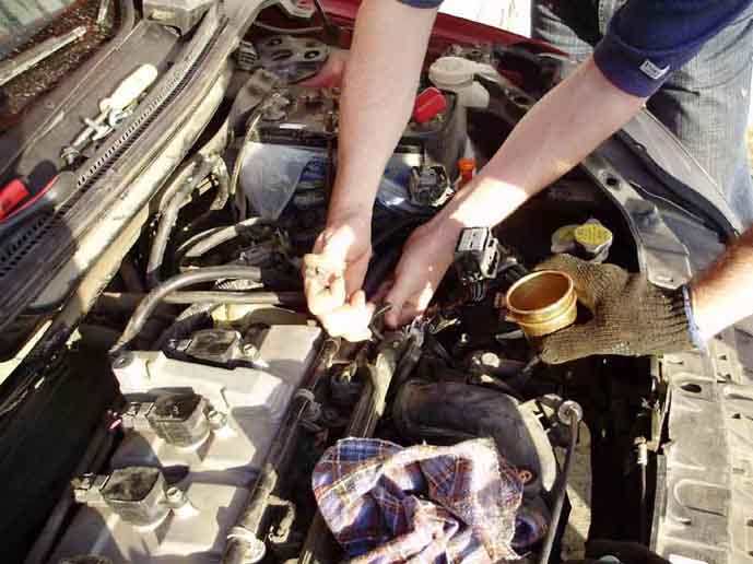

СообщениеДобавлено: 03 июл 2009, 09:29
Подключаем аппарат для промывки. На рис. следующие обозначения:
1 - вход (подача жижи)
2 - обратка
3 - датчик давления
7.jpg [ 51.43 KiB | Просмотров: 14002 ]

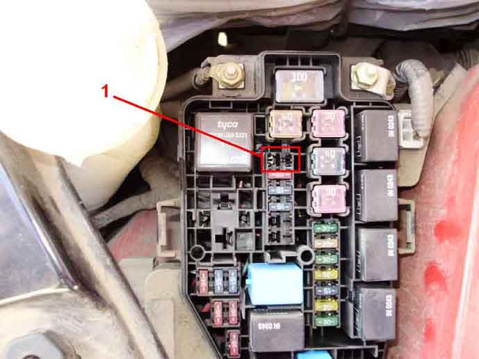

Теперь отключим топливный насос, а то фонтан бензы вам обеспечен :) . Вскрываем коробку с реле и предохранителями. Находится рядом с горловиной для залива воды в бочек омывателя стекол.
После непродолжительных споров и рассматривания внутренней стороны крышки находим надпись Fuel Pump 15A. Теперь аккуратно!!! вынимаем предохранитель (на рис. обозначен 1).
Внимание!! Предохранитель не теряем.
8.jpg [ 51.79 KiB | Просмотров: 13831 ]

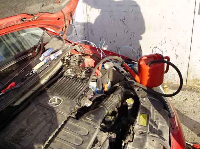

Теперь временно устанавливаем (не зажимая шланги) обратно плиту.
1. подсоединяем к каналу подачи воздуха и зажимаем хомутом.
2. подключаем разъемы компа и ДМРВ.
Вот и все готово к великому моменту промывки!
Подключаем аппарат к аккумулятору (с начало минус, затем плюс) и стартуем двиглу.
9.jpg [ 59.88 KiB | Просмотров: 13812 ]

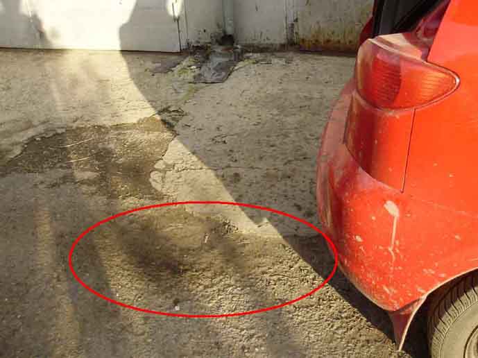

СообщениеДобавлено: 03 июл 2009, 10:21
Процесс промывки описан на банке с лавром, но еще раз напомню:
1 шаг: стартуем.. 10-15 мин на парковке (или на нейтралке) просто работает двигатель и гоняет жижу через рампу и форсунки.
2 шаг: глушим и 10-15 мин ждем когда все отмокнет.
3 шаг: стартуем двиглу и 10-15 мин на переменных оборотах гоняем жижу. Здесь с оборотами главное не увлекаться. Варьируем с 1000 - 5000. Стараемся нажимать на акселератор порезче. Из трубы начинает лететь всякая бяка :) Следим за количеством жижи в аппарате!!!
4 шаг: отключаем аппарат (снимаем плюс затем минус). Ждем когда двигла сама заглохнет а жижа которая осталась в шлангах находящаяся под давлением ушла и при снятии шлангов не обрызгала вас и всех окружающих :).
10.jpg [ 47.17 KiB | Просмотров: 13830 ]
